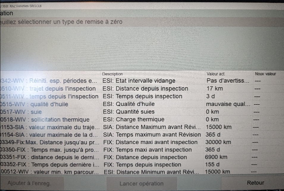

Re: Remise à zéro vidange
je ne sais plus comment faire ! cette façon de faire ne fonctionne pas non plus !
j'ai tenté sur l'interface vcds R.A.Z , j'ai ça (ci dessous) , après ??...j'en suis la..
cette version vcds 22.10 est vraiment différente des versions précédente !

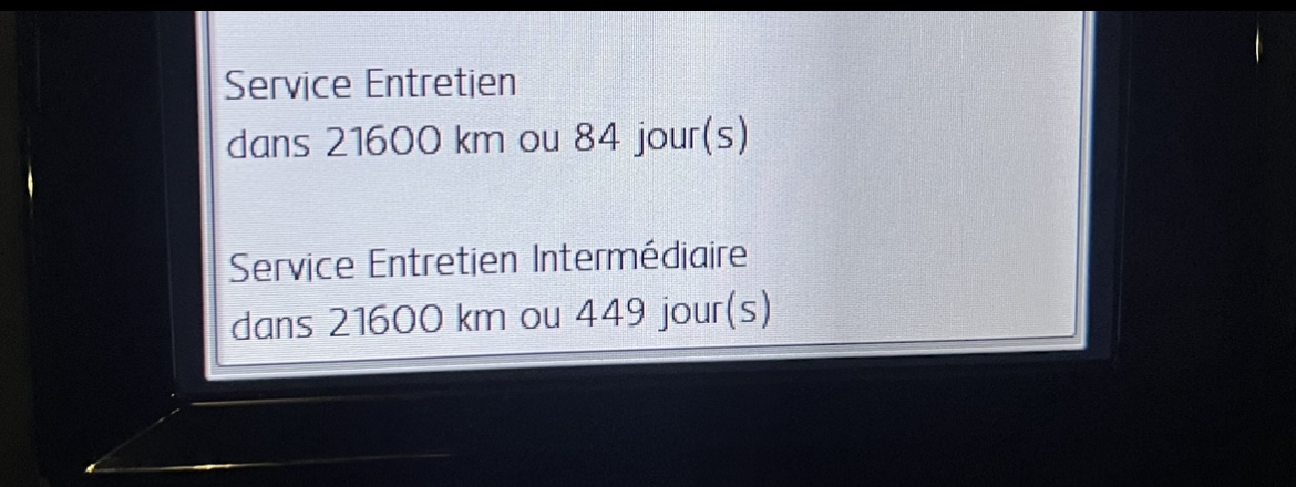

Bonjour à tous, j’ai mon service entretien qui arrive à échéance au niveau du temps et le service intermédiaire qui a encore le temps …
J’ai cru comprendre que je dois réinitialiser les deux en même temps vous confirmez ?
Sachant que je suis en long Life j’aimerais savoir comment réinitialiser les deux donc ? Avec vcds …
Via RAZ entretient ? Et après ?
Ou via -17 instrument …
Merci à vous
Merci à vous
