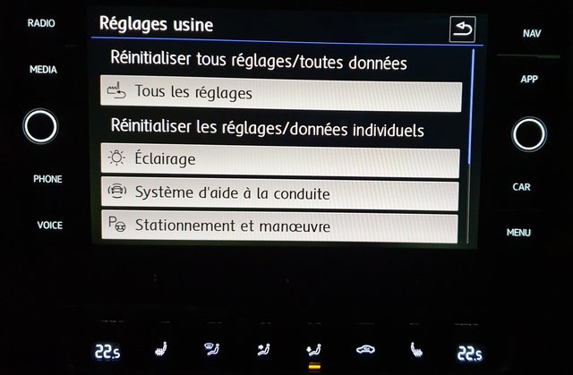

Hello tout le monde, c'est de nouveau moi !
@titi73 , je réalise aujourd'hui que j'avais mal interprêté ton message l'année dernière ...
Effectivement, nouvelle année, donc nouveau contrôle technique qui approche ! Et de ce fait, je commence à préparer la voiture pour le CT.
Premièrement, je pensais qu'effectuer une sauvegarde des codages VCDS, permettait de les charger, mais au contraire, il faut tout re-encoder à la main
Deuxièmement, je pensais également que le reset du Module 09 - Eclairage, se faisait via le VCDS mais une nouvelle fois, j'ai mal interprêté ...
En relisant ton message, j'ai compris que tu parlais de la console centrale de la voiture (ben oui "Discover" c'est quoi d'autre )
Du coup, j'ai voulu effectuer un reset usine du module éclairage via le discover, mais dans celui-ci j'ai :
- Réinitialiser tous les réglages d'usine.
OU
- Réinitialiser réglages individuels : Tonalité - Radio - Véhicule - Téléphone - médias - Commande Vocale - Internet - Navigation - Wi-Fi - Réseau - Système - Car-Net - App-Connect.
Ma question : Laquelle de ces options permet le reset du Module 09 ?
Merci d'avance et meilleux voeux
OU

Re: Codage Feux US (Désactivation impossible)
Salut @FullTriball tu n'es pas dans le bon menu je crois, sur mon DM2.5 (rétrofité) j'ai bien la ligne éclairage dans le reset des paramètres usine, et donc je prends cette ligne :
Par contre ça va reseter l'ensemble des éclairages, donc si tu as modifié les valeurs d'intensité des éclairages d'ambiance par exemple, ça remettra aux valeurs usine et il te faudra régler de nouveau avec ta graduation souhaitée.
La sauvegarde te permet d'avoir l'image des paramètres à un instant T, et de pouvoir les remettre manuellement si besoin. Je sais qu'il y a la possibilité de charger des configurations partielles ou complètes avec certains outils, il me semble que OBD11 sait le faire, mais je laisse ça aux pro, il faut savoir ce que l'on fait ... c'est du moins mon avis
Je ne pense pas avoir le même menu
Je ferais une photo ce week-end pour te montrer, mais je n'ai que les menus indiqués.
Sauf si, en cliquant sur l'un d'eux, j'ai un sous-menu, mais je ne pense pas...
En tout cas, je vais dans : Menu - paramètres - réglages d'usine : et là j'ai les options que je t'ai indiquée. Ma golf est de 2016, donc je n'ai pas le même discover et donc sans doute pas les mêmes options ...
Si c'est le cas, je m'amuserai à re-encoder manuellement les paramètres par défaut pour désactiver les US, en espérant ne pas me tromper cette fois

@FullTriball pour cette partie j'avais les mêmes lignes de paramètres sur mon DM1 (2014) d'origine que sur le DM2,5 (2017) rétrofité.
Non mais effectivement, my bad
Pour avoir la réinitialisation usine je dois plutôt aller dans :
Car - Options - Réglages usines
et non pas dans les paramètres généraux de Menu

Maintenant avec ma chance légendaire, étonnamment en cliquant sur réinitialiser les paramètres usines pour l'éclairage, rien ne se passe et ça ne fonctionne pas
Du coup j'ai pu quand même désactiver les feux US à la main ... Merci à votre aide et mes notes de l'année passée
