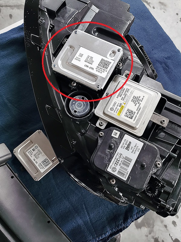

voici le module que j'ai changé :
Module LED type 4G0.907.697.G
4G0907397G - Controle AFS - Type Delphi - Volkswagen
le mien avait pris l'eau malgré les joints et l'intérieur etait tout cramé. TU l'a ouvert pour regarder ?
photos jointes
j'ai pas pris de l'OEM mais du compatible garantie identique... ca fonctionne bien depuis ;)

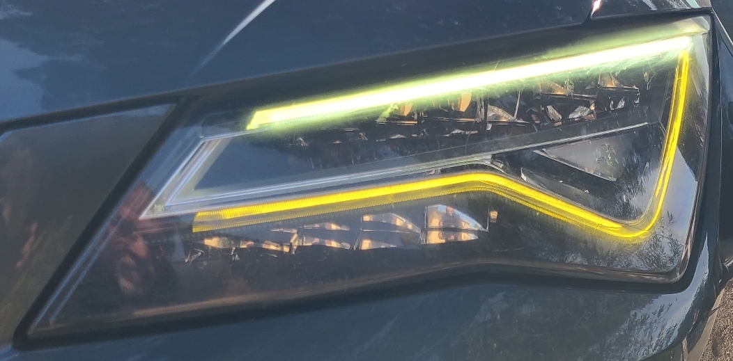

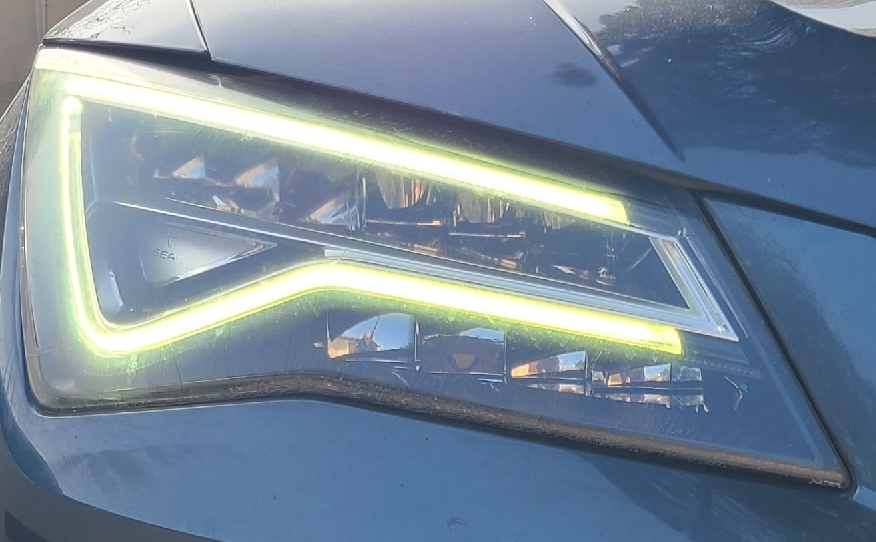

Ampoule diurne grillée ,600€....!!
Message par Pat30 »
salut a tous
j'ai l ampoule diurne gauche de grillée (je pense ?) , n'ayant pas le temps , j'ai demandé
a un parent d'aller voir un centre auto pour la changer.
(voir ci dessous gauche et droit)
de retour a la maison , la surprise !
ils ont dit au parent , ampoule impossible a changer car intégré au phare ,il faut
changer le phare ,comptez un peux moin de 600€ !
c'est de la folie ça ? seat a conçu des phares "jetable a 600€ ?
merci pour vos conseil

C'est idem sur la mk7 remplacement du bloc phare, par contre il faut controler le balast c'est certainement lui qui a cramé, et ça ne devrait te couter que +/- 100€ de pièce si c'est lui le fautif, mais il faut sûrement sortir le phare pour y accéder, sur MK7 c'est sous le phare.
