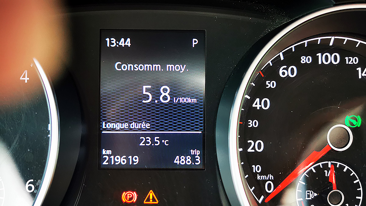

je te fais ca tout a l'heure, l'ODB entre les 2 compteurs change, il y'a moins de couleur et le fond a un effet carbone...

Re: 23 - OBD Look Carbone
Voici un aperçu :
j'ai même fais une vidéo, c'est plus parlant :
alors que d'origine c'est comme ca:
(on voit que le fond change, la "ligne" de séparation n'est plus en couleur, les passages (droite gauche) d'un menu a l'autre est différencié, etc.
sinon via le menu du MIB2 on peut aussi changer le skin/fond du MIB...
rester appuyer quelques secondes sur "MENU" > test mod > HMI skin > il y'a normalement 4 choix dont un qui a aussi l'effet carbone!
