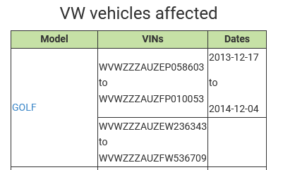

Côté entretien,tu devrais avoir les factures sur le rappel concernant le variateur d'AAC.
Ton VIN (WVWZZZAUZEW324360) figure dans le tableau du rappel issue de la commission Européenne :
viewtopic.php?p=559091#p559091
