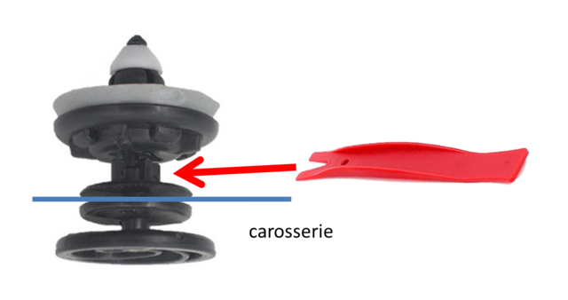

J'ai en fait démonté toute la garniture intérieure et après avoir tout débranché j'ai démonté entièrement le boitier qui gère les lèves vitres. Ce boitier possède une connectique qui se branche par le dessous. En tirant dessus pour le déconnecter (c'est TRES difficile) la prise tire sur le support qui finit par se déformer et/ou à casser.
C'est ce qui s'était passé quand la concession à remplacer le bouton d'ouverture de la trappe à essence. C'est donc VW qui a contribué à casser ce mécanisme.
Il faut donc tout démonter et tu vas voir des clips en plastique de part et d'autre. Il y a en 2 en haut et 2 en bas. Tu les fais sortir doucement du logement et dedans tu as un support en plastique sur lequel sont posées les connections. Si elles ont bougées, l'impulsion ne fonctionne plus. J'ai tout démonté, tout remis en place doucement et collé à la glue le dos du boitier. J'ai également renforcé les pates de fermeture avec des petits morceau de plastiques que j'ai inséré dans les trous et collé par dessus.
Ça n'a plus jamais bougé et tout fonctionne. Ça fait 4 mois.

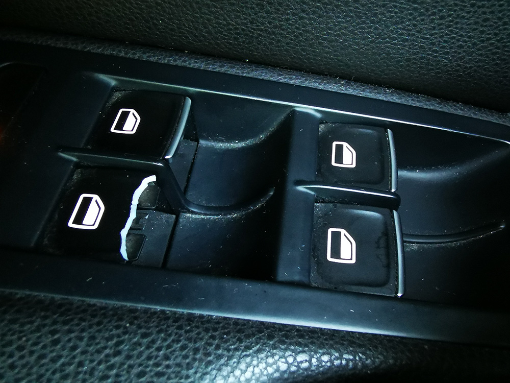

hier il faisait chaud j'ai donc ouvert toutes les fenetres.
En rentrant, je tire sur les 2 boutons des vitres arriere, mais y'en a un qui m'est resté dans les main! j'hallucine le truc en plastique s'est carrément cassé j'utilise quasi jamais ces 2 boutons pourtants (tres rare que j'ouvre l'arriere)
je vais voir pour acheter juste un bouton, ca fonctionne tojours mais pas tres agréable...

@HaKaN_FR Je te confirme (après avoir démonté) que tu peux remplacer uniquement cette partie du bouton (ça se détache).
Le seul hic c'est qu'il faudra tout démonter pour cela (tous les clips sont à l'intérieur).
Donc honnêtement pour 20 euros autant un acheter un entier, accessoirement celui que j'ai acheté est de meilleure qualité que l'original (j'ai du acheté la version au dessus, il y a une fiche qui ne correspond pas au branchement mais ça n'a eu aucune impacte).

Sur chaque bouton, il y a 4 positions, deux positions pour la monté, d'abord manuel puis auto et idem pour la descente.
En manipulant le bouton doucement, je sentais que pour la monté, il y avait plus qu'une seule position qui marchait.
Je suis donc parti sur le remplacement de la platine complète.
J'ai acheté la platine de bouton chez VW pour 75€ parce que le modèle n'était pas dispo sur les sites de pièces de rechange.
Lorsque j'ai analysé l'ancienne platine, j'ai vite compris pourquoi ça ne fonctionnait plus.
Le dernier bouton (entouré en rouge) dispose de petites pattes qui sont très fragiles.
Les deux pattes (de chaque côté) ont cassé et le bout de plastique est venu se loger sous le bouton de la vitre conducteur empêchant la deuxième position pour le mode confort.
Il suffisait d'enlever ce petit bout de plastique pour que la platine refonctionne.
De plus, je pense pas que ces petites pattes soient utiles pour le fonctionnement du bouton de verrouillage des vitre.
Donc si j'avais démonté avant de commander la pièce de rechange, la réparation aurait été gratuite.
Voici quelques infos pour le démontage de la garniture.
Dans de nombreuses vidéos, on voit les gens qui tirent assez fortement sur la garniture pour l'extraire de la porte.
Je ne pense pas que ce soit la méthode la plus adapté.
Voici un vidéo très intéressante qui explique le fonctionnement des clips:
https://www.youtube.com/watch?v=WyNq6Y9ajxs
Pour ma part, j'ai utilisé ce kit https://amzn.to/3tGBPvp qui m'a permis de démonté tous les clips sans casse et sans trop de force.
Il suffit de glisser le bon outil pour qu'il se déverrouille.
Il faut faire ça clip par clip et tout ce passe bien.

J'avais le mode confort qui ne fonctionnait plus sur la vitre avant droit et en monté uniquement . La descente fonctionnait en mode confort.
