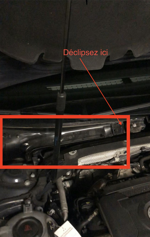

Après avoir eu plusieurs golf GTD-GTI avec et sans DCC, je viens d'avoir le même problème que vous sur ma golf GTI de 2017 avec 60000 km, elle a le DCC et la boite DSG.
Rappel du problème : grésillement ou bruits de vibration localisé dans le compartiment moteur, entre 1500 et 1800tr/min, surtout en mode DCC Sport (si la DSG est en mode Drive cela est plus facilement perceptible) qui au fil du temps arrive aussi en mode DCC Normal.
Après avoir lu le post, (je remercie tous ceux qui y ont participé car cela m'a donné une bonne piste pour trouver le problème) certains mettent en doute le générateur de son ou appliquent de la feutrine à gauche et à droite du générateur de son.
voici ma solution :
le générateur de son n'y est pour rien !! il était fixé correctement et ma voiture était déjà équipée de la feutrine autocollante (très fine d'ailleurs), il s'agit en fait d'un plastique sous l'essuie-glace passager qui entre en vibration car il a du jeu coté carrosserie.
c'est la même procédure que pour accéder au générateur de son, ensuite à l'aide d'un tournevis il faut déclipser le plastique en question juste à gauche du générateur de son, de l'autre coté il n'est que maintenu par 2 gros picots, le problème est ici !
une fois fait, sortez le plastique en le pivotant sur lui même, j'ai simplement rajouté plusieurs tours de scotch d'électricien sur les 2 gros picots pour en augmenter le diamètre.
procédez au remontage dans le sens inverse et profitez !
Voilà, j'espère que cela servira à d'autres !

Tu aurais un peu plus de détails sur ta manip ? J'arrive pas à comprendre exactement ou tu à mis du scotch pour atténuer les vibrations ? T'aurais une photo un peut plus precise ?
Merci beaucoup
