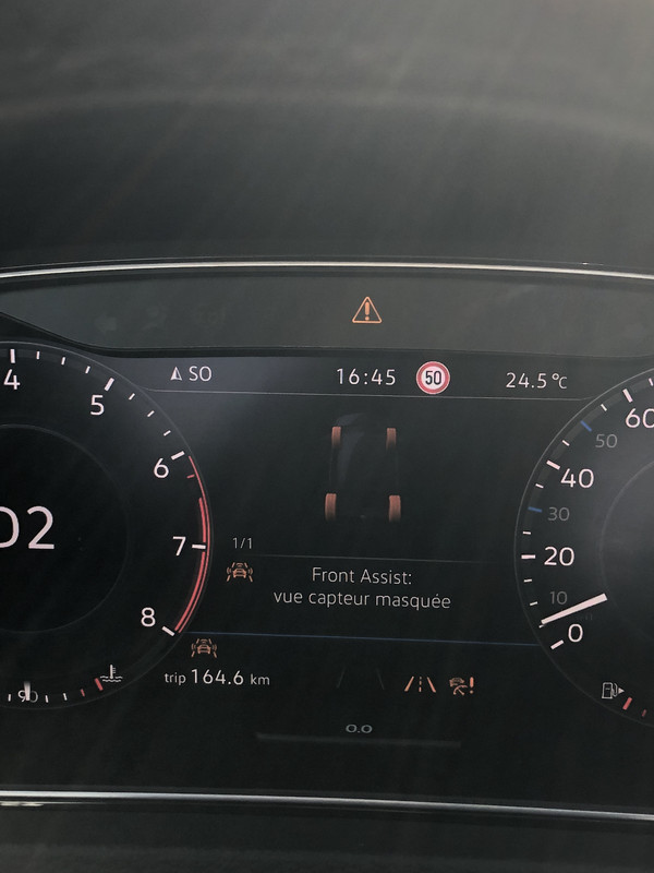

- La détection des véhicules a étrangement marché sur quelques centaines de mètres vendredi 08/04 (j’avais bien le logo de la Golf qui est enfin apparu, et la voiture a freiné toute seule) mais après ça n’a plus jamais marché.
Première fois que ça marche en près de 3 mois.
- Le Front-Assist se désactive aussi très souvent avec message au tableau de bord (Front-Assist : vue capteur masquée).
Pénible car ça désactive automatiquement l’ACC du coup.
