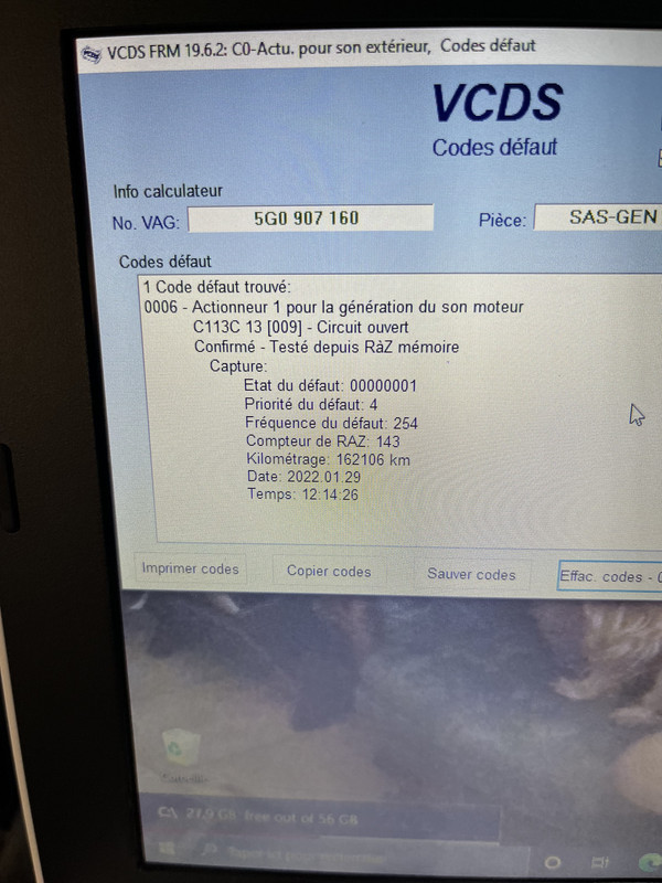

Je possède une gtd sport and sound et j'ai également un soucis avec mon générateur de son avec le défaut :
Coupure, actionneur 1 de son extérieur
Ça correspond bien au haut parleur mort logiquement ? Si oui les pioneers fonctionnent bien ? Facile à monter ?
Merci d'avance.

Ça a l'air d'être un problème assez connu et assez souvent c'est le hp qui lâche j'ai l'impression
J'ai déjà testé de débrancher et rebrancher la prise et supprimer le défaut sur OBDeleven, mais maintenant le défaut reste, c'est qu'il y a bien un problème..

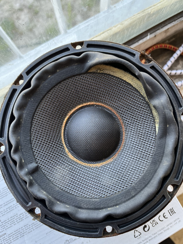

Re: Ajout d'un générateur de son en second monte (Sport & sound)
Salut à tous
Ça fait longtemps que je ne suis passer vous faire coucou désolé …

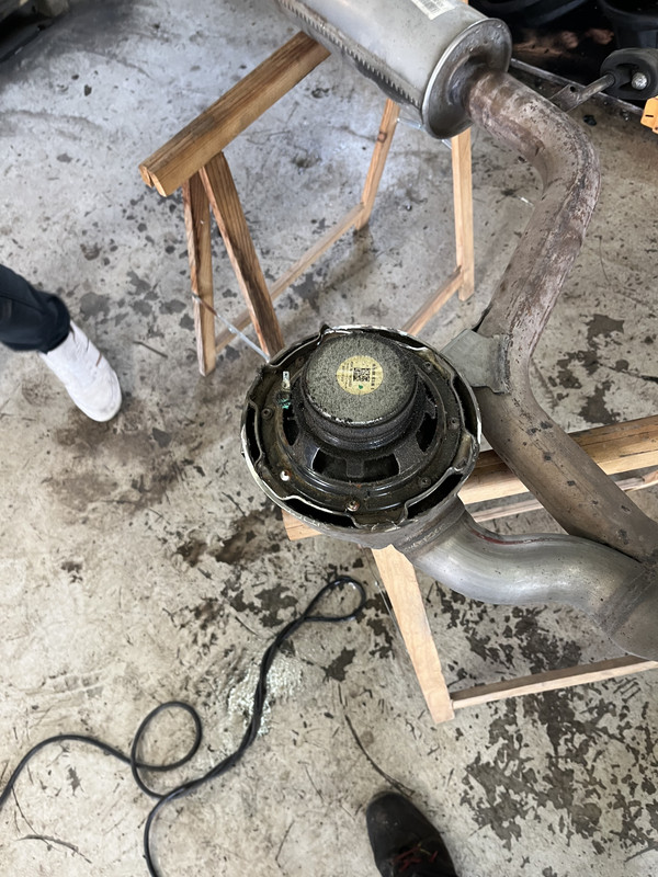

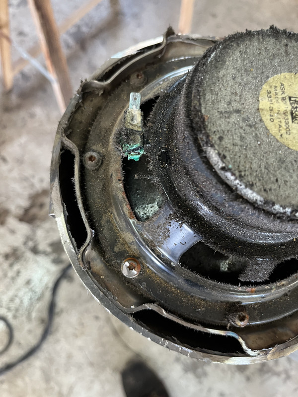

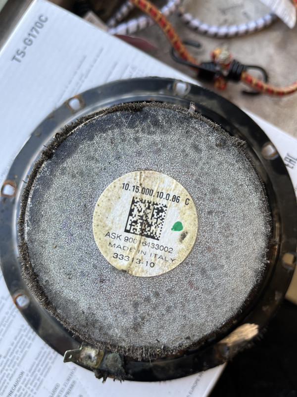

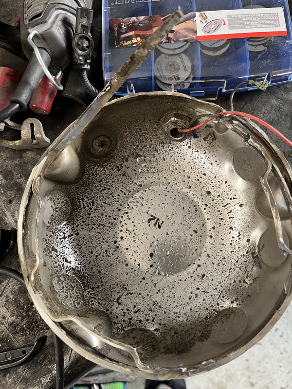

J’ai moi aussi eu le problème avec mon HP dans la ligne et l’erreur C113C
J’ai effectué le remplacement du HP d’origine par un pioneer 45w rms mais pas le marine
La marine a un châssis en plastique donc pour la soudure j’ai pas trouver ça top c’est que mon avis
L’opération est simple faut juste avoir un bon soudeur et bien refroidir les zones souder
Et une bassine car il est sortie au moins 1 litre d’eau
Le son est bien revenu .
Mais beaucoup moins fort ! Voir léger
Et l’erreur ne s’efface pas .
Quand je fait les tests j’ai bien un son qui sors
Vous avez une idée ?
Voici quel que photo
