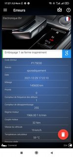

Le 30/12 en circulant, un defaut boite de vitesse apparait suite à un mini patinage sur chausée humide.
Un message " atelier / défaut boite de vitesse " s'inscrit aussitôt, je me mets sur le côté en roue libre, et établis un scan obdeleven. En ressort le code P175E00. ( photo ci joint : Embrayage 1 se ferme inopinément )
Apres avoir redémarrer, plus de soucis en faisant 2-3km de ville + 35 km d'autoroute... Le 31, après 500m, rebelotte, 3x de suite à 300m d'intervalle.
Avez vous déjà eu ce soucis? Je trouve diverse résolution.. Changement du mécatronic, changement du " Corps de soupape du mécatronic " Etc...
Je parcours chaque page de ce topic, mais rien ne ressort en erreur P175E00.. ( et très peu sur le net )
La voiture a 145k km, de 2013 en DQ200 forcément, mais je l'avais racheté a un particulier en 2017 car une opération avait déjà était établie sur la boite de vitesse. ( Visiblement, changement de double embrayage " 0AM198142G " en garantie à 51642km le 15/03/2017 )
Depuis d'ailleurs, j'effectue mes entretiens seul, souhaitant garder la voiture jusqu'au bout.. ( Vidange tout les 15k avec Castrol constructeur + bougies, soit environs 1x / an, liquide pareil etc... ) sachant que la DQ200 est à problème, qu'elle à déjà était changée et qu'elle ne nécessite pas d'entretien d'après VW, pensez vous que cela peut permettre une prise en charge ? Car je me doute qu'ils vont tout faire pour esquiver ça. Je dois vérifier si l'entretien 34F6 à été réalisé, je le fais demain.
Merci à vous !

La piste hydraulique semble la plus logique effectivement, mais: as tu un symptôme réel ?
Si un embrayage se ferme réellement de manière non contrôlée, ça doit se sentir suivant si tu es sur un rapport pair ou impair

Et bien c'est très simple, je roule, puis d'un seul coup la voiture rentre en défaut " Boite de vitesse : Atelier ", elle passe en roue libre jusqu'à ce que je m'arrête, puis elle bloque grâce au frein de parking quand je suis a 0km/h.
C'est totalement aléatoire, et j'ai remarqué qu'après un effacement du défaut avec ODB11, je peux rouler un peu plus longtemps ( on ne s'enflamme pas, on parle de 2 - 3 km a la rigueur ) que si je ne fais qu'éteindre / redémarrer la voiture ou la, le problème se reproduit dans les 50m.

Ha d'accord, j'imagine que c'est un comportement d'urgence de la boite pour garantir la sécurité.
Avec les taux horaires Français, la coutume est plutôt de remplacer le mechatronic que de le réparer mais tu trouves des échanges standards
Réflexion d'un réparateur sur le sujet DQ200 Mechatronic To Be or Not To Be Fixed ?!
Bon courage et tiens nous au jus

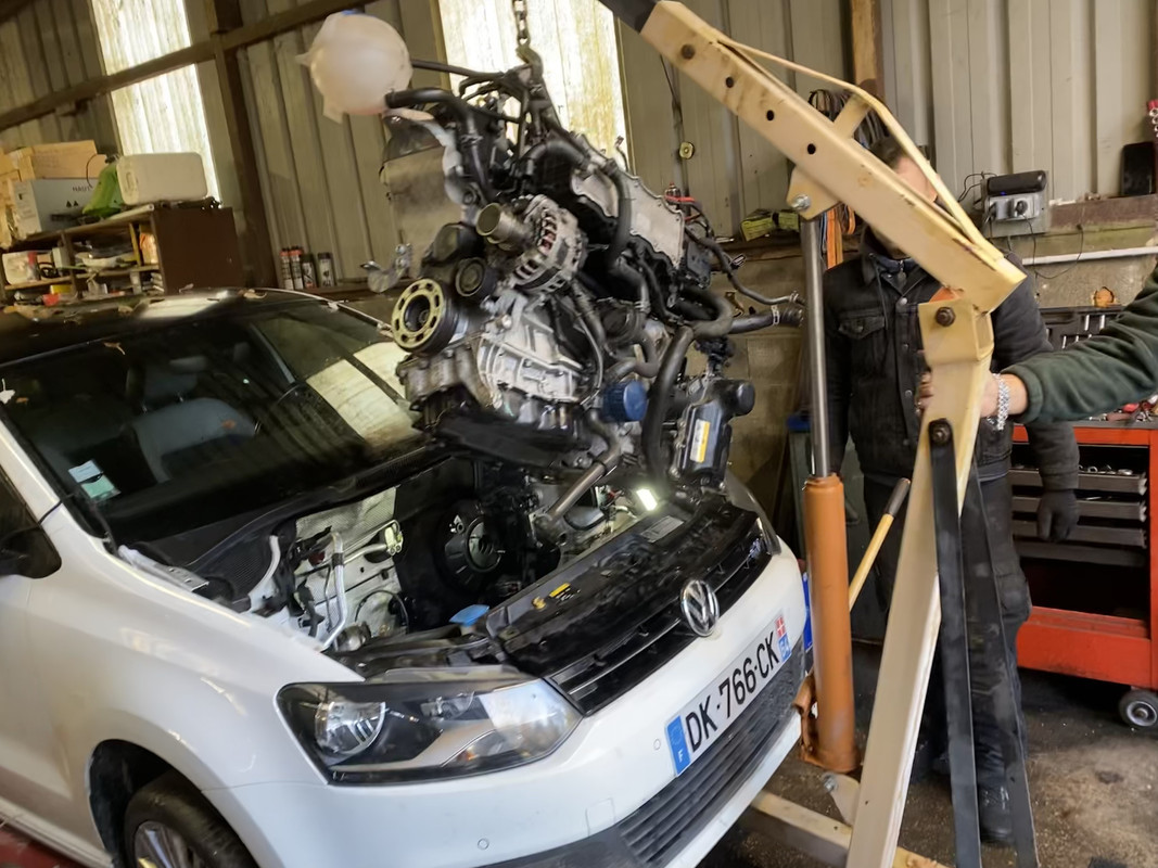

Salut à tous,
Je vois que la DSG7 DQ200 donne du fil à retordre à beaucoup par ici.

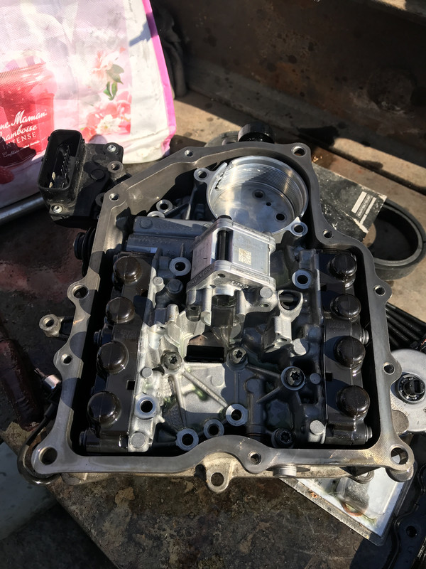

Elle m’en a donné aussi. Il y a 6 mois, petite virée en montagne, puis d’un seul coup sans aucun signe précurseur, plus d’accélération je monte dans les tours sans avancer. Je suis en roue libre…
Camion plateau pour la rapatrier chez moi car j’ai peur des garages Puis diagnostic : une déformation de la tôle au dessus du mécatronic… je prend mon courage et je le démonte. Surprise : L’accumulateur hydrolique du mécatronic qui s’était arraché de son logement…
J’ai cherché des heures pour trouver des kits qui valent une fortune pour réparer ça…
Je prends les réf des pièces pour celles que je trouve et j’achète ça sur Amazon je m’en sort pour 150€ avec un kit de joint complet, l’accumulateur et le carter allu du mécatronic. Ça prend un peu de temps à démonter proprement mais c’est pas sorcier et c’est bcp moins cher que les garages (2000€ le petit engin sans la main d’œuvre).
Donc je remonte tout et je passe bien sûr avec ODIS un réglage de base sur le mécatronic + essai sur route. Elle tourne fond comme jamais, elle sent presque le neuf
Tout nickel je pars 3 semaines à l’étranger avec et aucun soucis jusqu’à mon retour. 2 jours à peine après être rentré j’ai des dysfonctionnement et « erreur boîte de vitesse, marche arrière impossible » sur mon tableau de bord…
Après inspection le mécatronic est ok d’un aspect extérieur. Je tente une calibration embrayages avec ODIS. C’est repartit calibration OK je peux à nouveau rouler mais 3 jours à peine plus tard et rebelotte. À nouveau le message et la voiture qui n’avance plus que sur les vitesses impair. Et pas de marche arrière. Si je coupe le contact et que je passe direct la marche arrière elle y va et je peux me garer par chance !!
J’achète un kit embrayage LUK et un kit de dépose repose pour Embrayages DSG7. Attention à bien prendre l’outil de réf T10466 si vous avez une dsg7 génération 2 !!
Donc actuellement j’ai le moteur dehors de la caisse car j’ai pas réussi à sortir la boîte seule par le bas. J’ai aussi un boulon antivol qui a l’emprunte foirée donc impossible de démonter ma roue avant droite…. Pour couronner le tout je suis allé trop vite et j’ai sorti la boîte en position N lors du démontage et pas en P comme il parait plus logique. Du coup je ne sais pas si le mécatronic me fausse les ajustements des embrayages K1 et K2 car un en N les embrayages sont libres et donc le mécatronic a ses petits vérins qui sont en pression sur les butées d’embrayer de la boîte. Si quelqu’un peut me dire si ça peut fausser le remontage et les réglages de K1 et K2 d’avoir fait le démontage en N au lieu de P…. ce serait top.
Merci d’avance…
L’aventure continue…

Enfin, pour le fin mot de l’histoire j’ai terminé le remontage de la boite assez confiant car Docteur BVA sur Lyon (des spécialistes DSG7 notamment) m’a confirmé que c’est du pareil au même un démontage en P ou N au sélecteur. J’ai remonté le moteur dans la matinée et rebranché tous les capteurs enfin bon y’en a un paquet !! Petite purge des freins avec du liquide neuf, pas le temps de remonter le capot c’est un détail
Je fais un réglage de base avec ODIS S, je prends l’option 2 pour changement d’embrayage et j’obtiens une erreur qui me bloque… je refait l’opérations encore encore et rien. Alors je decide de prendre option 1 qui consiste a reset les données liées au meca et qui normalement n’est a executer qu’en cas de demontage/remplacement de meca. Test concluant et je relance l’option 2 qui s’effectue avec succès. Comme quoi parfois faut un peu bourriner.
Je m’en sors bien pour le moment j’ai pas encore fait le réglage sur route mais le véhicule roule dans toutes les vitesses et marche arrière aussi.
Me reste plus qu’a résoudre 2/3 soucis, l’aide au stationnement s’est désactivée dans l’histoire et l’anti patinage aussi…

@Jonacroco
Salut, Bravo pour ton travail.
As-tu remarqué une réelle usure des garnitures des disques d'embrayage ou tu penses que le glissement est provoqué par autre chose?

Merci c’est sympa, heureusement que le beau frère a un pont, un chèvre et du matos !!

Suite de l'aventure, après visite de l'atelier avec la boite sortie, pas de super nouvelles.
Il y a de l huile dans la boite a des endroits ou il ne devrait pas y en avoir, qui plus est, avec de la limaille et le double embrayage a une usure pas uniforme.
Pour le mécano, c est un roulement qui fou la merde, ca crée un jeu sur un joint à côté et op... Huile, limaile etc...
Au final le mecatronique serait un soucis, et cete huile un autre. Il semblerait même que j'ai eu de la chance car cette huile avec limaille, quand elle perdure, ca te fou en l'air la boite, donc le méca hs m'a permis de voir ca avant la casse.
Le mecano ouvre la boite demain pour confirmer son diagnostique.
Il me propose une réfection boite ( changement mecatronic qui coute deja 1k7 chez vw, + changement double embrayage, + changement tout roulement plus joint, remontage demontage compris etc ..) à 4k5.
Qu'en pensez vous? Ca me semble correcte car chez VW c est échange standard a 8k pour une boite reconditionnée...
Je mets quelques photos, ca peut aider.
Ps : j'écris ce message sur portable, je corrige la forme en rentrant s'il s'affiche mal.

Punaise, ca fait beaucoup de réparation pour une boite. Tu ne veux pas partir sur un mecatronique reconditionné?
Tu dis vouloir garder la voiture longtemps donc la réparation proposée semble une bonne idée.
Dans d'autres cas de figure, à ton kilométrage, il pourrait être pertinent de chercher une boite complète d'occasion + embrayage neuf.
