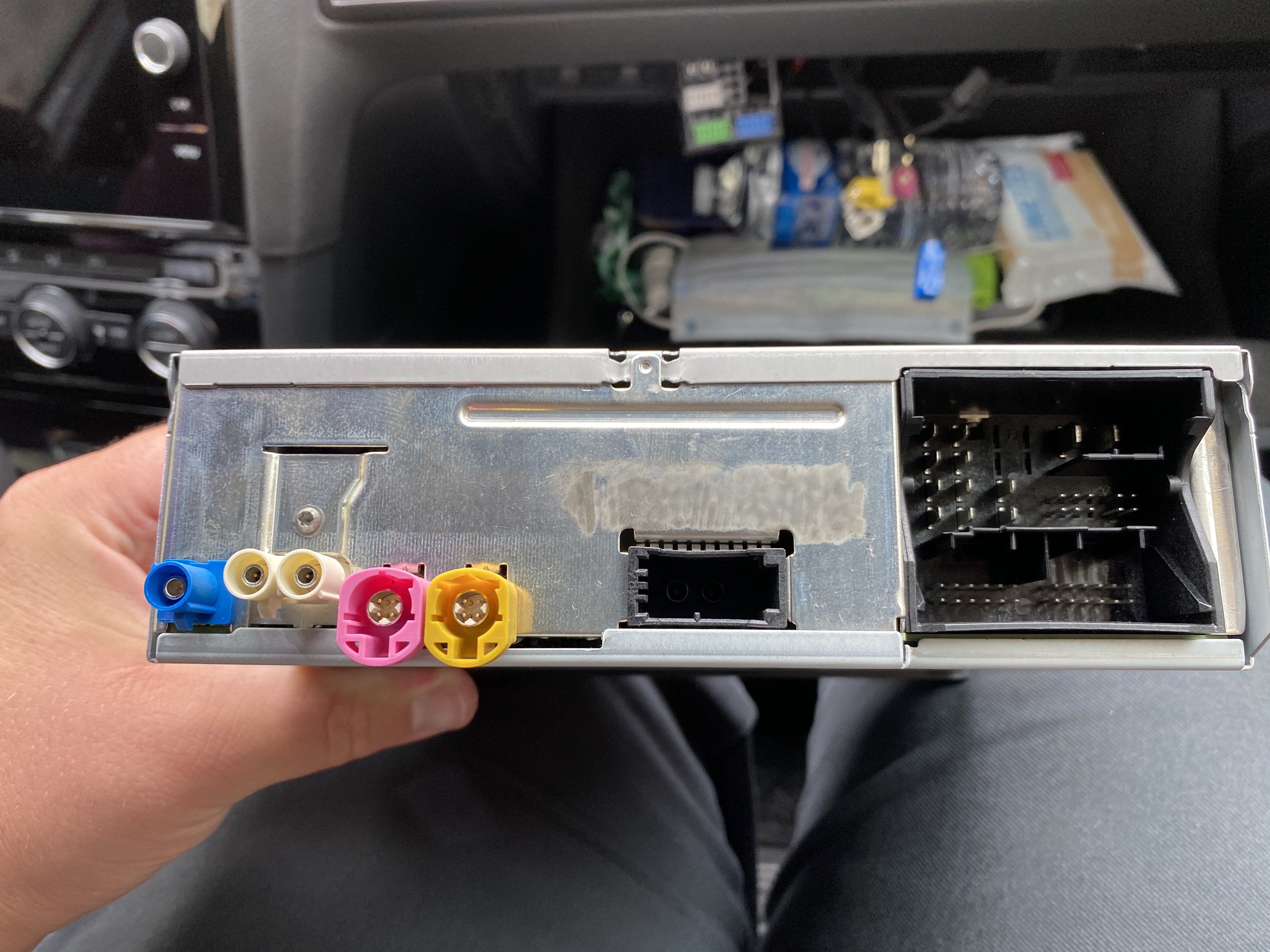

voici la photo d'un Discover Media V3, équipé de la fiche compatible AID.
Tu as de gauche à droite :
Le connecteur bleu : c'est le connecteur antenne GPS
Les 2 connecteurs blancs : Antenne FM et AM
Le connecteur rose : écran du Discover
Le connecteur jaune : vers la prise USB
Le connecteur noir : vers le compteur AID
Le gros connecteur noir tout a droite inclus toutes les autres fonctions données véhicule, haut parleur, alimentation, etc, ...
Parfois il peut y avoir aussi en plus l'antenne radio DAB c'est un petit connecteur rond et noir plus petit que celui du GPS.
DiscoverMedia v3 avec option AID (photo de @Golf24Carat) :
L'antenne GPS c'est l'antenne requin noir à l'arrière du toit, je pense que c'est là qu'il faut commencer à vérifier.

Et t'aurais pas par hasard une photo de l'antenne ? Au fait on retire le boîtier (dans boîte à gants) comment ?
Merci pour tout
Messages : 41550
Regarde dans les tutos sur les rétrofits Discover pour sortir l'unité, il te faut des Clés d'extraction d'unité de boite à gants VW Golf 7
Pour l'antenne :
5Q0035507q 5FQ

Ça doit être une photo que j’ai dû trouvé sur le forum ou sur internet car il s’agit d’un DiscoverMedia.
L’arrière de mon DiscoverPro v3 est différent.
On peut rajouter aussi à ta liste des connecteurs le connecteur bordeau pour l’antenne 3G/4G mais uniquement sur les DiscoverPro avec téléphone intégré (carte SIM sur le lecteur) il me semble inexistant sur les DiscoverMedia.

@SERRES ne te complique pas la chose, reste sur les informations que je t'ai données ci-dessus.
@Golf24Carat salut Thierry, tu es trop technique :D , notre ami a juste des soucis de GPS, il voulait savoir ou trouver les raccods d'antenne, on va essayé de ne pas l'embrouiller avec une qualité d'information trop approfondie ;) .
La photo doit provenir du DM3 de Christophe, il me semble.
