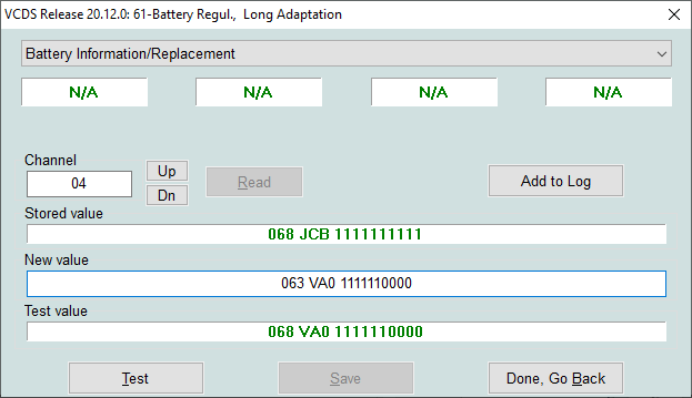

J'ai un VCDS Aliexpress 20.12... qui me permet de visualiser les défauts.
J'ai voulu l'utiliser pour changer les paramètres de la batterie et bloquer le Start and Stop comme indiqué dans le tuto mais... je ne trouve pas exactement le même menu
par contre j'ai un menu 61 pour la batterie et quand j'y vais je peux visualiser le codage Long 068 JCB 1111111111
j'ai cette capture
J'ai mis mon codage 063 VA0 1111111100 ou 063 VAO 1111111100 mais impossible de l'enregistrer (bouton Save non actif). Je suppose que je ne dois pas avoir une version Pro.
Est ce que qqun a eu le même problème ?
Sinon, s'il y a une âme charitable qui a un vrai VCDS près de Nancy dans le 54, je voudrai bien profiter de son expérience et service pour coder et donc renseigner au calculateur que j'ai changé de batterie avec moins de capacité, histoire que le chargeur ne me la flingue pas plus tôt.
J'ai vu qqe part sur le VCDS que déjà elle est de type "WET" (donc Pb acide) comme la précédente. C'est déjà ça.
pour toute aide.
j'ai cette capture
pour toute aide.

Alors , perso, je n'aurais pas prit la batterie que tu as choisi.
Les AGM sont très conseillés pour les véhicules avec star/stop. Ce sont des systèmes très énergivore.
C'est le cas de ma golf et de mon Touran. J'ai même remarqué que j'avais la même batterie sur les 2
Possible que le faite que tu n'ais pas pris la bonne batterie , cela te fait une perte de tension

Me serais je mal exprimé?
Il n'y avait pas d'AGM dessus et j'ai pris une batterie plus légère mais avec quasiment le même courant de démarrage et je ne veux pas activer le start and stop.
Mon problème est un problème de Codage, je ne peux pas le faire
J'ai cherché la liste ya personne sur le 54
Mais sur un autre forum golf6 ya un Alex à Nancy mais impossible de s'abonner à ce forum pour le contacter, pourtant je pense avoir bien répondu aux questions anti bots.

Re: [Tuto] Remplacer la batterie de voiture 12V
En résumé, tout est ok avec VCDS pour le passage à l’AGM, à l’exception du fabricant.
Le passage de JCB à VAO est refusé. Si quelqu’un sait, je suis preneur.
En plus du message 'requete hors intervalle', j'ai:
Ce calculateur semble vierge; des numéros d'atelier/importateur/materiel valides sont sans doute nécessaires.
Cliquez[oui] pour que VCDS utilise les valeurs par defaut 12345/123/12345.
Cliquez[non] pour que VCDS utilise les valeurs actuellement présentes dans le calculateur.
