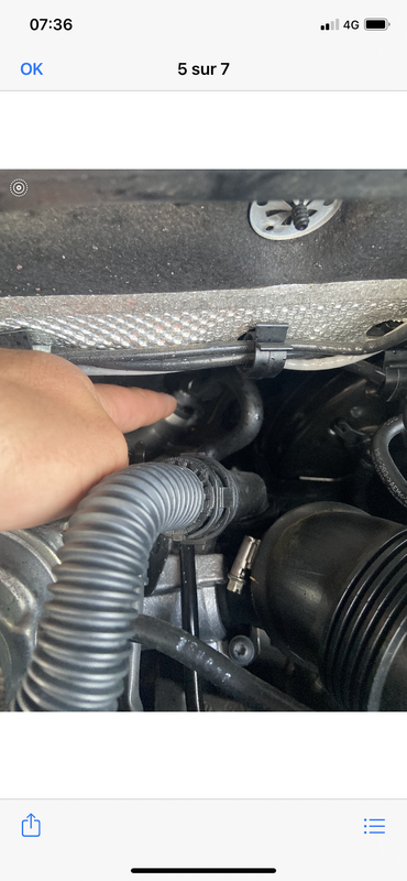

Comment fait-on pour démonter ces durites ?
Merci de votre réponse, bonne journée.

@Taraf01 pour enlever les durites vag il suffit de tirer le clips en fer puis retirer la durite.
