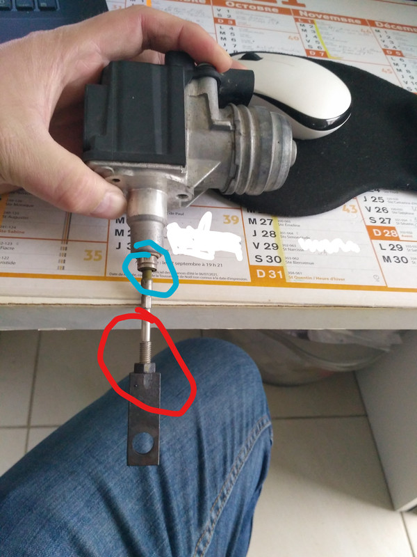

Je donne quelques nouvelles car je pense avoir trouvé.
J'espère que cela servira à d'autres
Le Pb vient de la commande de la westgate / soupape de turbocompresseur
Pour faire simple, il me semble qu'elle a pris du jeu au niveau de la liaison entre l'actionneur et la soupape en pivot.
Il y a en interne, au bout de la tige de commande, une petite liaison rotulé (on passe d'un translation à un pivot)
Si vous faites des mouvements à la main, vous pouvez sentir ce jeu (zone bleue)
Dans mon cas j'ai simplement fait 1.5 tour de la chape en extrémité pour "rattraper" ce jeu
Depuis plus de PB voyants EPC et moteur; éteints d'eux même (sans valise) et fonctionnement parfait
Attention, dans mon cas j'ai eu un peu de bol
La liaison entre la chape et la tige est vissée (zone rouge) à priori c'est pas le cas de toutes
J'en ai trouvé beaucoup de soudées sur les sites marchands
En espérant que cela serve à d'autres
