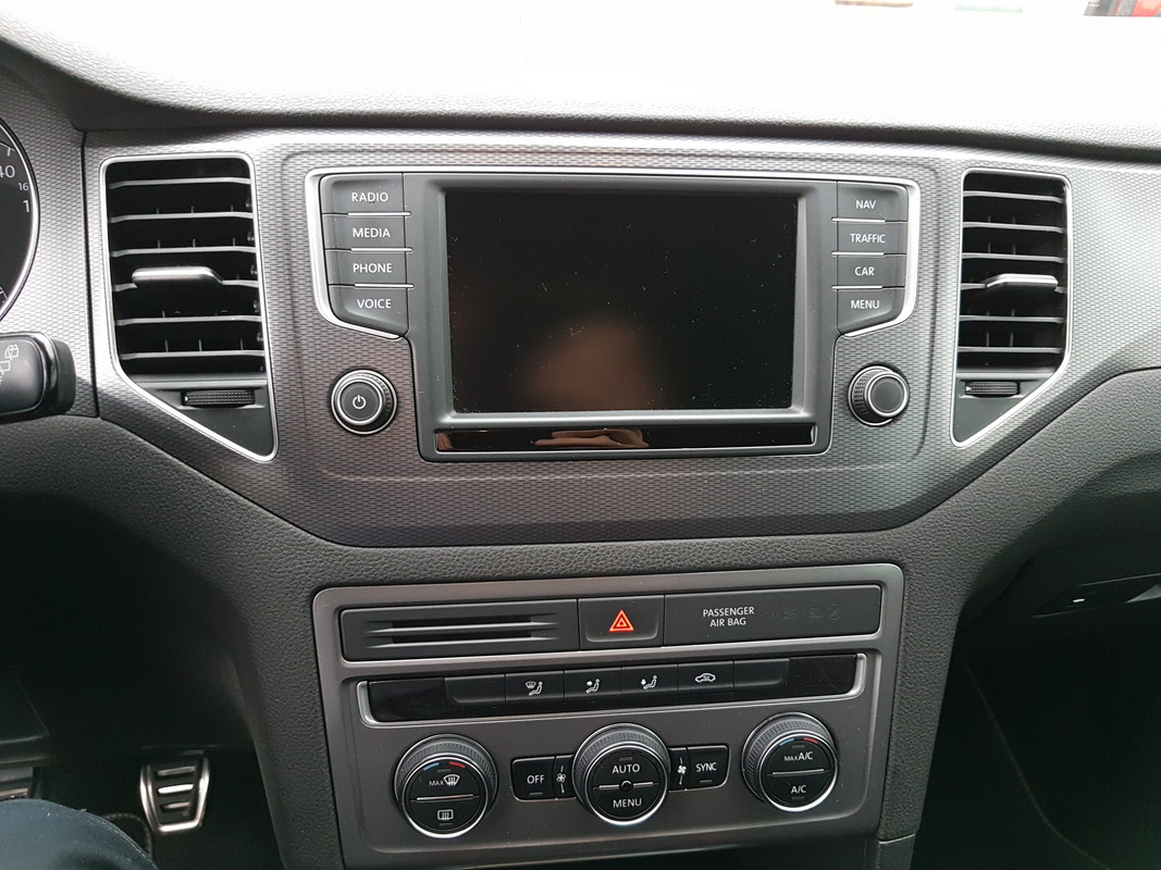

Bonsoir j'ai acheté une golf 7 1.5tsi du 10/2019 ayant pris ce qu'il y a avait de disponible
maintenant après avoir lu tout ces message je voudrais installer le gps que je n'ai pas.
Ma question est-ce qu'il existe quelque part une liste pour savoir quel pièce acheter ?
il y a tellement de modèle que je m'y perd.
pour l'instant j'ai un
référence 3Q0035824C
matériel 724
logiciel 0890
et je met l'image de l'écran car je ne sais pas
quelle dénomination il a.
merci

pour passer sur un DM3 il te faut remplacer le module 5F dans la boite à gant et bien sur l écran.
l écran doit avoir NAV sur la partie supérieur droite pour accepter le GPS. pour utiliser Android auto il faut que l option APP-connect soit active. (ça peut se rajouter plus tard)
pour un achat sur le net il faut que le module est la protection des composants enlever, uniquement le module pas besoin pour l écran.
:coucou: @maiki
tu as un composition media donc ton module 5F dans la boite à gant et ton écran qui ne comporte pas la touche NAV en partie supérieur droite sont à remplacer.
pareil attention à acheter un module avec la protection des composants enlever.
seul le Discover Media 2 et 3 ont le GPS à faire la modif il faut éviter le DM1 qui ne reçoit pas app-connect.
prenez le temps de lire il y pas mal d infos sur le sujet dans les pages précédentes.
