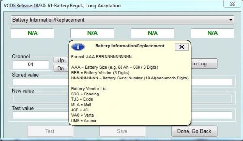

Re: [Tuto] Remplacer la batterie de voiture 12V
Bonjour
Une petite question.
Si on passe d'une batterie varta à une autre marque, quel code mettre dans canal adaptation fabriquant à la place de vos pour varta?
Merci de votre aide
Merci de votre aide
Si vous n'avez pas le Code.
Vous pouvez les remplacer par des 11111111.
Afin d'informer le remplacement de batterie.
Ce qui compte c'est l'Ah et la technologie.
Si vous êtes en AGM d'origine vous ne pouvais pas changer.
Si vous êtes en EFB vous pouvez passer en AGM. c'est ce que j'ai fais.
@Chti45 La question concerne le fabricant et non le N° de série de la batterie
Il y a plusieurs choix de fabricant possibles, je n'ai pas la liste en tête.
Merci pour toutes ces informations.
En effet j ai du mal à trouver une varta à coût raisonnable (216€)
Je vais donc me rabattre sur une bosch au environ de 150€.
Mais j avais peur de galèrer pour trouver le code bosch. Vu que c est une marque connu, je devrais le trouver facilement dans la liste.
Encore merci
Encore merci
Ca y est batterie achetée, changée et mise à jour du code . Je n'ai pas eu le sapin de noël auquel je m'attendais, et le coup de braquage à gauche et droite à été efficace. Il ne restait que l'heure erronée et l'alerte perte de pression des pneus. Un km à rouler et tout a disparu... en apparence. Car quand j'ai passé le VCDS, il restait un paquet d'erreurs. Je les ai toutes supprimées et je verrais dans quelques jours s'ils en est revenues.
Concernant la mise à jour de la codification voici quelques infos concernant mon véhicule (attention je tourne sur une version de 2015 du logiciel) :
- La rubrique capacité était à 68Ah, je l'ai donc changé en 70Ah comme indiqué sur la nouvelle batterie
- La rubrique "technologie" était sur VLIES et dans la liste déroulante pas de choix "etoffe" - mais en cherchant sur internet, le terme VLIES "semble" correspondre à AGM en allemand (si quelqu'un peut confirmer mon hypothèse!!!). donc je n'ai rien touché, en effet la batterie d'origine était de type AGM (certainement correctement codé en usine).
- La rubrique "adaptation fabriquant batterie" était sur JCB alors que la marque de la batterie d'origine était également VARTA, j'ai modifié par VOA et le calculateur à accepté la valeur.
- La rubrique "adaptation batterie number" était codée 1111111111 (ils se font pas c.i.r en usine ), j'ai donc mis les 10 derniers caractères sous le code barre de la nouvelle et le calculateur à accepté la valeur.
Concernant le codage long du byte 3 dans l'octet 3, je n'ai pas touché car mon codage actuel était 03010034..... donc le type de batterie était d'origine sur AGM. et puis j'aime pas touché au codage long . C'est tellement facile de se planter.
Encore merci pour la qualité de ce tuto qui m'a été bien utile.
@Blacknight content que tu es trouvé à bon prix.
Pour le codage c'est ça, nous avons échangé là-dessus ici ou je reprends les différentes dénominations utilisée :
J'ai remplacé ma batterie d'origine par une Bosch, et comme elles sont identiques aux Varta j'ai mis le code VAO mais je vois sur la capture d'écran au dessus que ce serait VA0
Salut à tous! J’ai moi aussi changer ma batterie sur ma golf 7.5 rline 1.4L tsi 125chx de 2018, j’ai bien suivi le titi qui est d’ailleurs au top, mais j’avais 2 petites questions les amis:
- la nouvelle batterie est une Bosh et pas moyen de trouver le code pour l’adaptation avec OBDeleven
- et la dernière partie du tuto (codage long) se réalise comment avec OBDeleven ? Car je n’ai pas de menu défilant pour choisir dans le bit 4-7.
Merci pour vous réponse
Salut @Sashacorp
Les batteries AGM Varta et Bosch embarquent la même technologie, et elles sont fabriquées dans la même usine à ZWICKAU, en Allemagne.
Tu peux donc coder VAO pour utiliser ta nouvelle batterie AGM étiquetée Bosch...
Pour le reste n'utilisant pas OBD11, je laisse quelqu'un d'autre répondre.
Bonne route
Bonne route
Il a peut-être pris les 3 premières caractères de ce que tu as tapé, il faudrait tester si tu rentres Varta s'il part sur VAR ou VAO
codage batterie golf 7 tSI 150
Bonjour,j'ai changé ma batterie EFB pour une AGM ,dois-je bien cocher Fleece et non Binaire-AGM?
Ce sujet est repris pour une GTI .
La dernière étape concerne uniquement que les voitures à récupération d'énergie??
Merci de vos réponses.

Re: codage batterie golf 7 tSI 150
Salut, pense à utiliser la recherche pour trouver les sujets existants :
Le tuto :
Tu as la bonne réponse pour le codage
@Snike tu peux fusionner ?
Merci.
Merci.
Bonjour,oui j'avais trouvé la réponse mais je voulais une certitude et je n'ai pas la réponse à ma deuxième question: La dernière étape de codification concerne uniquement que les voitures à récupération d'énergie au freinage ????
Merci.
