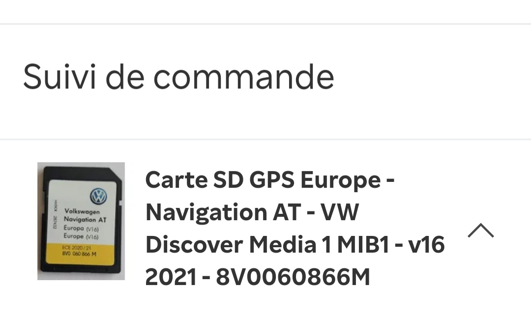

J'ai commandé ça en espérant que ça s'arrange

@MAT25 tu as un discover pro V1 , donc navigation en natif sur le disque dur interne de ton 5F , la carte que tu as commandé est pour discover média donc non compatible avec ton gps.
Donc soit ta carto à disparu de ton disque dur soit tu as fait une mauvaise manip , la il faut trouver la carto d'un discover pro pour que tout rentre dans l'ordre ( croisons les doigts)
D'ailleurs elle est de 2012-2013 donc pas à jour du tout

Pour la carte sd commandée c'est bien une pour discover pro notifié par le vendeur 🤞🤞
Avec celle ci mon problème serait régler du coup?
Du coup si ça pas bon...où trouver la carto d'un discover pro?

@MAT25 :coucou:
En effet la carte sd en photo me semble aussi être pour un DiscoverMedia v1. :scratch:
Pour débloquer ta cartographie logiquement il te faut juste juste une carte SD de 32Go minimum ou Clé USB sur prise USB sous la clim (Carte SD standard pas de carte Vw obligatoire pour le DP1)
et télécharger la MàJ GPS suivante:
- https://app-connect.volkswagen.com/mapupdates/car/
- Golf until 2015 (Golf avant 2015)
- DiscoverPro
- Europe
OU
Le lien direct pour télécharger la MàJ cartographie GPS de NOV 2020 pour le DP1:
https://navigation-maps.volkswagen.com/ ... 3_EU_NT.7z
En effet ta photo montre bien un DiscoverPro v1 et tes cartes GPS date de 2012/2013. :pale:
Tu connais la date de fabrication et de livraison de ta Golf ?
Le firmware et également aussi ancien 0060 (mais Hors sujet ici et se fait uniquement en concession Vw)

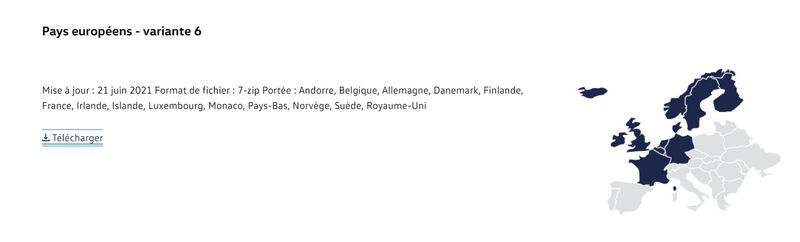

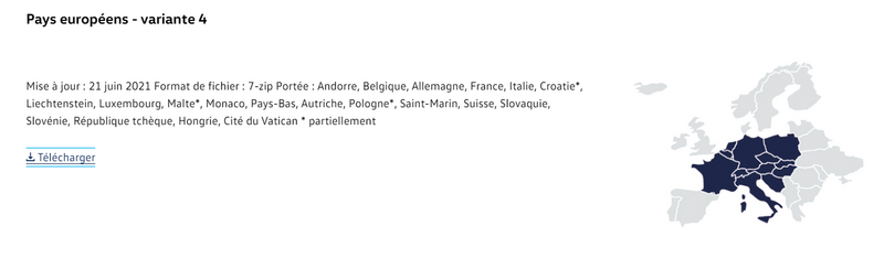

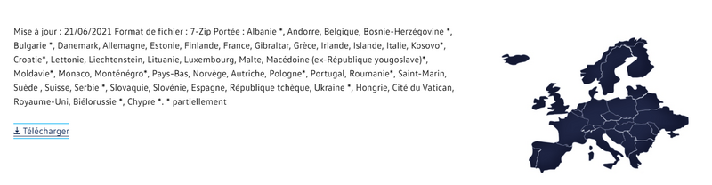

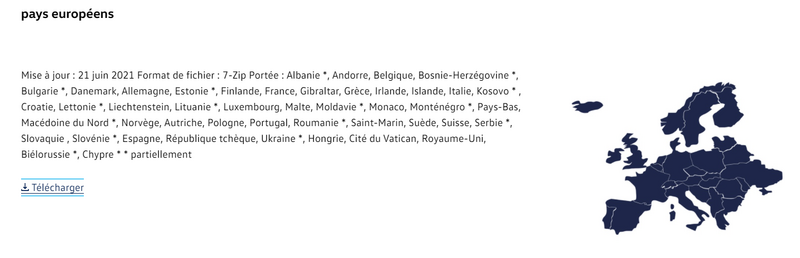

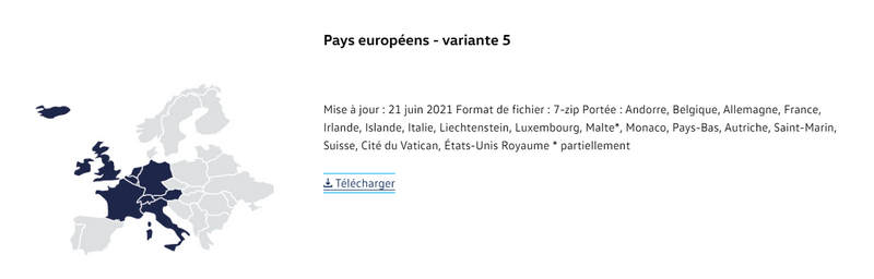

Pour info les mises à jour cartographiques officielles VW sont sorties hier.
Version Europe:
DPro :arrow: https://navigation-maps.volkswagen.com/ ... 3_EU_NT.7z
DMédia :arrow: https://navigation-maps.volkswagen.com/ ... 730_V14.7z
---› Pour les DMédia, il existe différentes variantes (7) comme d'habitude, dont 4 avec la France/Belgique.
Variante 1 :arrow: https://navigation-maps.volkswagen.com/ ... 730_V14.7z
Variante 4 :arrow: https://navigation-maps.volkswagen.com/ ... 720_V14.7z
Variante 5 :arrow: https://navigation-maps.volkswagen.com/ ... 730_V14.7z
Variante 6 :arrow: https://navigation-maps.volkswagen.com/ ... 730_V14.7z
DMedia V1 (MiB1) :arrow: https://navigation-maps.volkswagen.com/ ... 2_EU_NT.7z
Dernière modification par looping16 le 23 juin 2021, 10:34, modifié 3 fois.

Mise à jour du post avec les variantes concernant la France.
