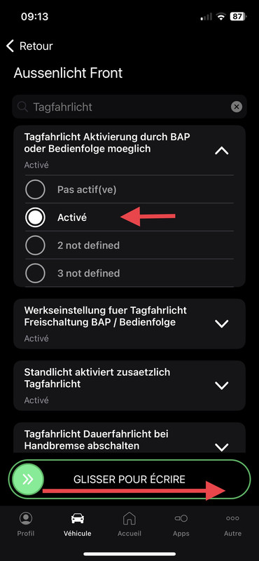

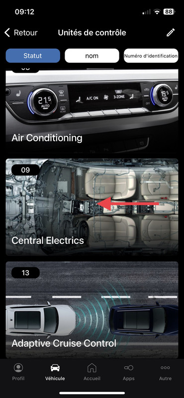

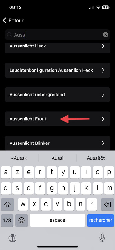

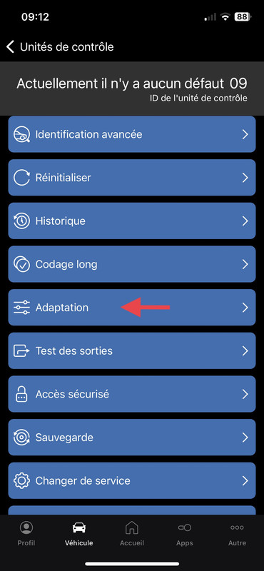

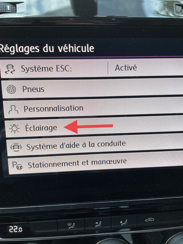

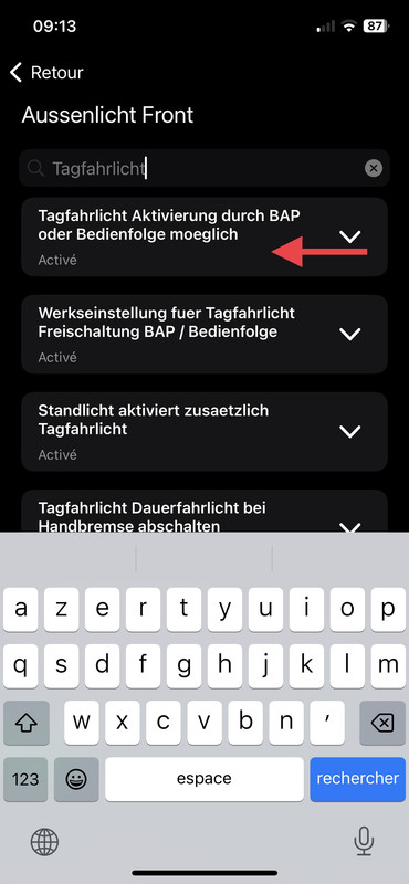

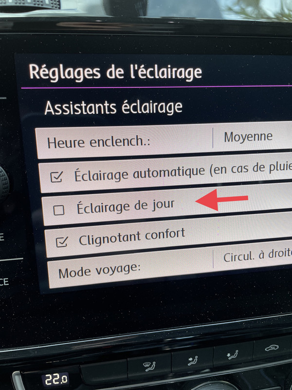

Activation/désactivation des DRL (Daytime running light) sur la GTE via le discover (je ne peux assurer que cela fonctionne sur tous les models)
Ps: un petit mot de prudence il n’est pas légal de désactiver les feux de jour si ils sont installés en usines sur le véhicule 😉
1- 09- central electrics
2- Adaptation
3- chercher « aussenlicht front »
4- chercher « Tagfahrlicht Aktivierung durch BAP
oder Bedienfolge moeglich »
5- sélectionner « active » puis « glisser »
6- sur discover « car » « réglages » »éclairage »
« Assistants éclairage »
7- cocher ou décocher « éclairage de jour » pour activer ou désactiver les DRL.
Messages : 44432
Re: OBDeleven - Recensement et liste des modifications
Normalement ça fonctionne sur tous, je l'avais fait sur ma Carat, c'est pratique quand on code longtemps ça permet de les désactiver dans ce cas.
