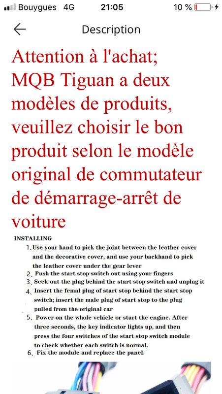

€ 25,51 | Démarrage/arrêt automatique, mode de mémoire de près par défaut pour VW Golf Sportsvan GTI RLINE Areteon
https://a.aliexpress.com/_vP4aXF Thierry sur ce lien il y a plusieurs modèles sans plus de détails bien clair si tu vas dans le descriptif il explique le fonctionnement du module en maintenant le bouton appuyer 2 ,3 ou 4 secondes perso je n ai pas essayé si ça change quelque chose ... sur un autre vendeur explique que concernant le tiguan le module peut-être dédié à la configuration

Bsr Guillaume et perso tu as le bouton mode de conduite ? Sur mon câble j ai la réf vw3...
GTO
Messages : 1904
Message par GTO »
:coucou: Antoine non j’ai pas le mode de conduite .
Je sais plus ce qu’il est écrit le vendeur (le même que ton lien ci-dessus) m’avais demandé de confirmer le modèle de golf donc il doit y avoir une raison Mais laquelle ...
