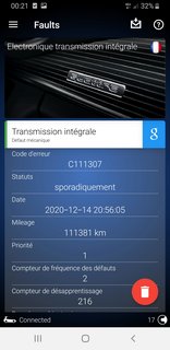

Premier diagnostic avec OBD Eleven :

Je repasse un petit coup de OBDEleven, aucun défaut ne s'est enregistré.
