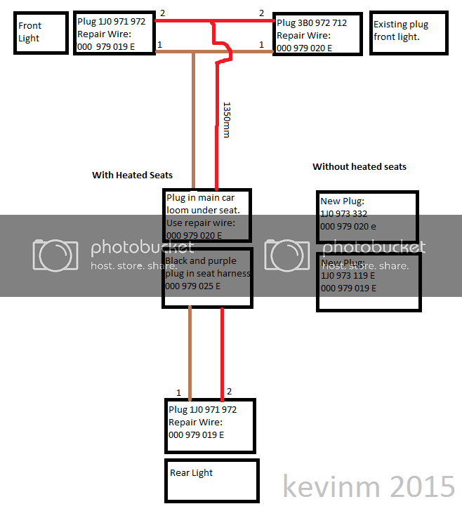

La liste ci-dessus vous permettra de vous brancher entre la lumière du plancher avant et le métier à tisser d'usine. Il ne vous permettra pas de le débrancher à la connexion du siège principal. Pour ce faire, vous avez besoin des pièces ci-dessous. J'ai divisé cela en 2 sections, 1 pour les voitures avec sièges chauffants et 1 pour les voitures sans. Vous n'avez besoin que d'une seule des listes ci-dessous.
Pour les voitures avec des sièges chauffants:
la fiche pour les sièges chauffants a des positions vides pour que vous puissiez les utiliser. Pièces nécessaires:
Fil de réparation: 000 979 025 E Qté: 2
Fil de réparation: 000 979 020 E Qté: 2
Pour les voitures sans sièges chauffants:
Fiche: 1J0 973 332 A Qté: 2
Fiche: 1J0 973 119 Qté: 2
Fil de réparation: 000 979 019 E Qté: 2

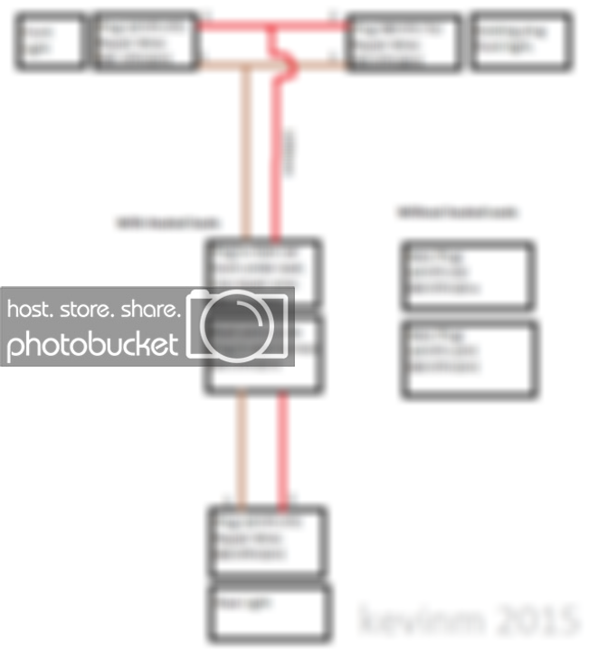

Voici un schéma. Pardonnez les mauvaises compétences en peinture. Les fils de réparation ont la même borne aux deux extrémités, coupez-les donc en 2. Soudez les fils ensemble et couvrez-les avec un tube thermorétractable et du ruban de métier:
https://i.postimg.cc/Kj24g3c9/Footwell- ... fdqbk7.png
Assurez-vous de conserver la polarité car la lumière ne fonctionnera que dans un sens.

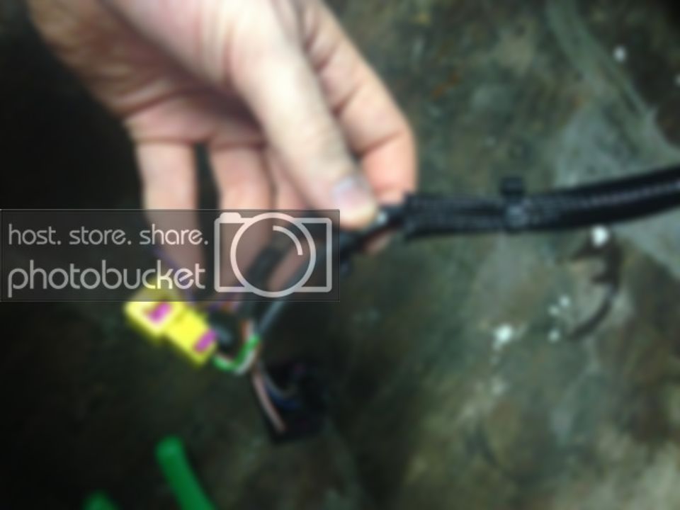

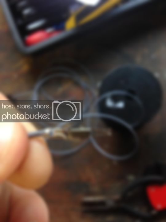

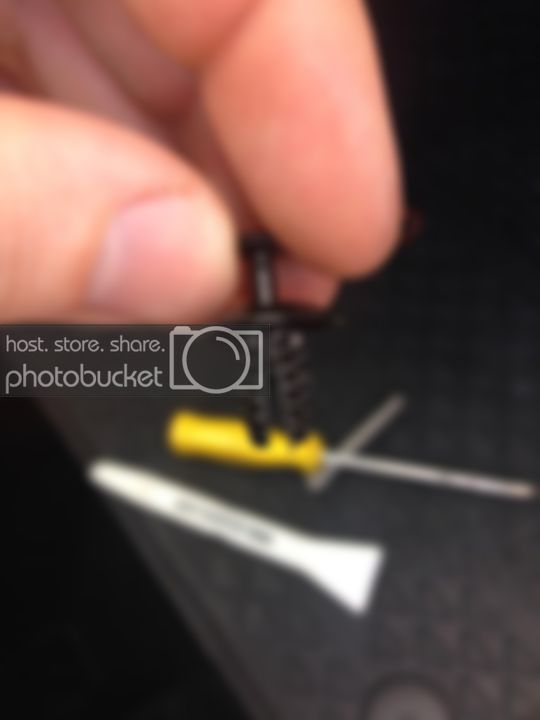

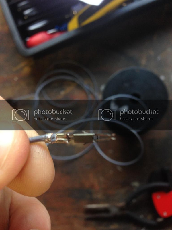

Je n'utilise pas de fils de réparation. J'obtiens les bornes individuellement et les sertis sur le fil:
https://i.postimg.cc/yYNspyGm/B6-AA8-DC ... ykxjxh.jpg
https://i.postimg.cc/7ZgsgpNm/5837-A995 ... hlhrq2.jpg
https://i.postimg.cc/BbrpFgLr/E7-E96-B6 ... 7azjmf.jpg

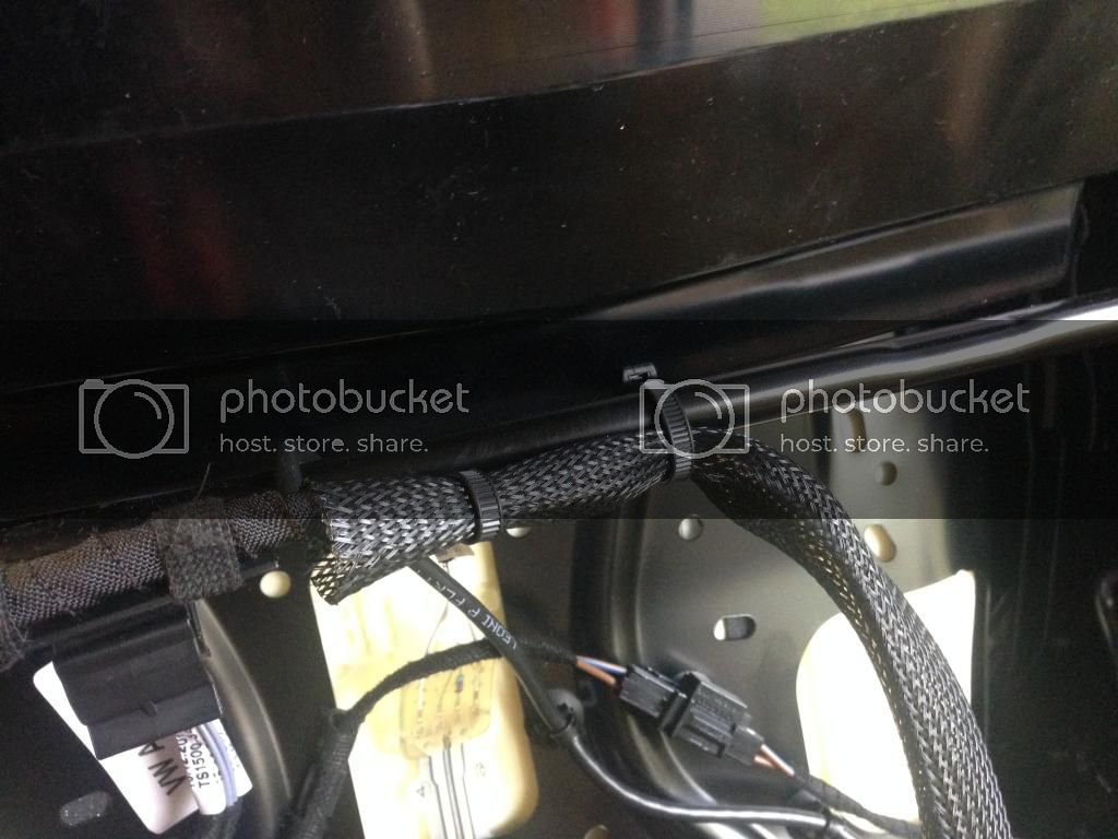

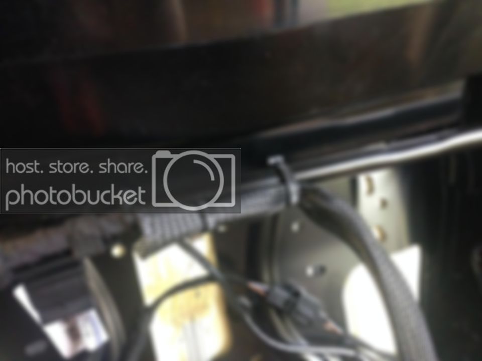

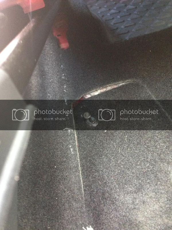

- Faites glisser le siège vers l'avant et retirez les boulons arrière
- Faites-le glisser vers l'arrière et retirez les boulons avant
- Inclinez le dossier pour exposer où le métier passe sous le tapis.
- Soulevez la tête de la fermeture à pression puis retirez-la
https://i.postimg.cc/q7D5R2wT/52-E9-C47 ... at9yvz.jpg
https://i.postimg.cc/CxL7qzzL/C9-D80-A6 ... rdklae.jpg
- Débranchez et retirez le siège. Je recommanderais de protéger le seuil avec une lourde couverture. Les rails du siège ont des bords tranchants et pourraient facilement rayer le seuil. Voici les fiches. Gauche un dans l'interrupteur de boucle de ceinture de sécurité (et tapis de capteur sur le siège passager). Le milieu est pour l'airbag et le droit est pour le chauffage du siège.
https://i.postimg.cc/t4M3nkK2/4328880-F ... q3jwh5.jpg

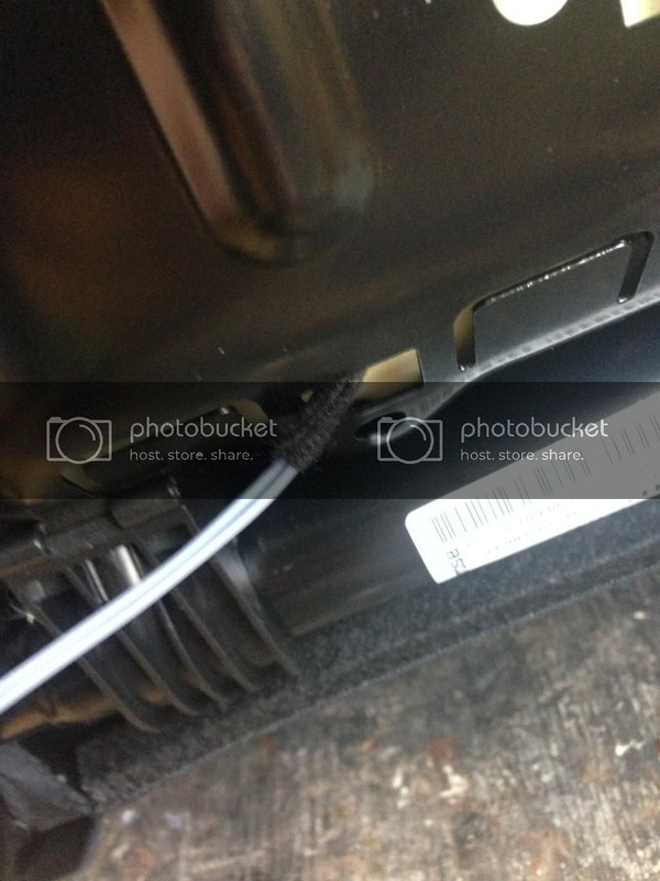

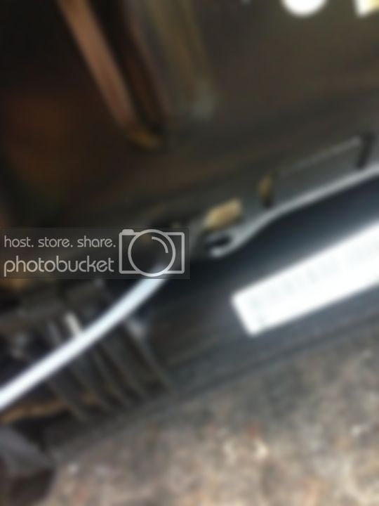

- Faites passer les fils dans le siège et à travers la gaine de protection. J'ai dû couper les attaches de câbles pour faire passer les câbles. Fixez de nouveaux serre-câbles.
https://i.postimg.cc/k4zMx6Jr/C18-D916- ... mbawkt.jpg
https://i.postimg.cc/NfbVShXF/2-B429-A3 ... kuegno.jpg
https://i.postimg.cc/qBwjMsvZ/E5-D98-E8 ... pccx7z.jpg

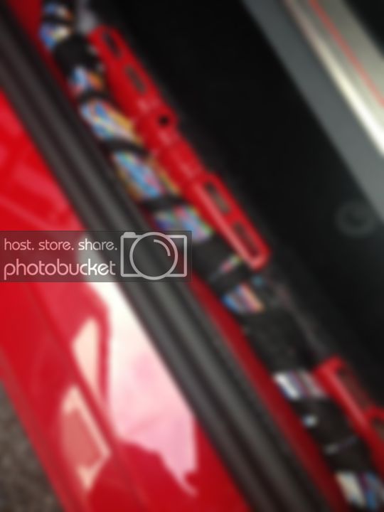

- Soulevez l'avant de la garniture de seuil. Cela demande beaucoup de force. Les fils d'éclairage viennent de l'arrière pour ne pas les tirer ni les endommager. Vous n'avez pas besoin de retirer toute la garniture, juste l'avant de celle-ci.
- Retirez la garniture sur le côté du tableau de bord, où la boîte à fusibles était en mk5 + 6. Vous devriez pouvoir atteindre l'arrière de la lumière avant. Relâchez la fiche et branchez votre nouveau métier à tisser.
- Faites passer les fils le long du seuil et suivez le chemin du câblage d'usine jusqu'à la fiche du siège principal.
https://i.postimg.cc/rwr1WxqT/728-BD21- ... fgz85x.jpg

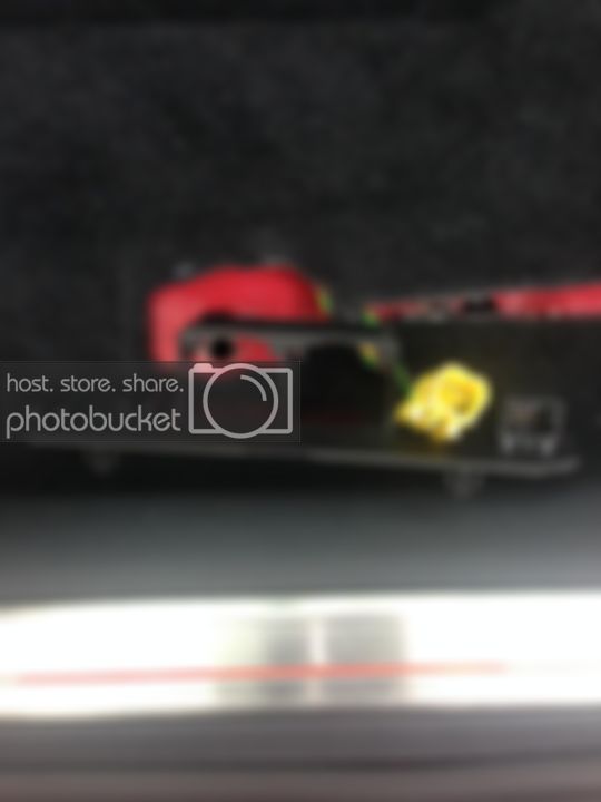

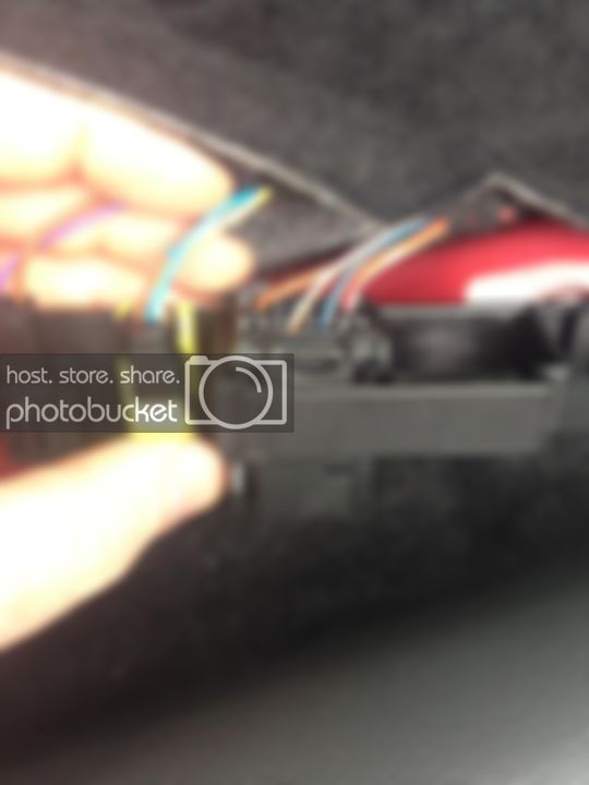

- Retirez les bouchons de leur support de montage. Placez les fils dans la fiche du siège principal ou dans votre propre fiche supplémentaire. Si vous avez des sièges chauffants, notez le mécanisme de verrouillage secondaire dans la prise. Pour déverrouiller, vous devez pousser le bit violet de la fiche jusqu'à ce qu'il se déplace d'un clic.
https://i.postimg.cc/qRzyJ3bW/6-B37-CEA ... ku5rwh.jpg
