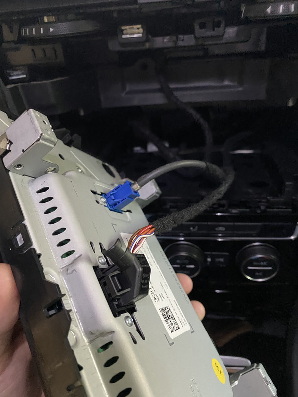

Donc tu na peut être même pas l’antenne gps etc...
si tu as des câbles non branché c’est probablement le problème essaye de nous faire des photos on comprendras mieux

Ok j’essaye d’en faire
Enfaite j’ai un câble blanc sûrement l’antenne radio à la place d’avoir un câble bleu (l’antenne gps)
Et dans la boîte à gants il me manque un câble (il y a un emplacement bleu)

Branche le blanc derrière l’écran sur l’emplacement bleu il faut tailler un peu la prise pour qu’elle rentre
Et je dirai pareil dans la boîte à gant mais suis pas certain .
Quelqu’un passera confirmer ...

Re: Retrofit Discover Media
La photo d'un DiscoverMedia v3 (Avec fiche compatible AID)
De gauche à droite
Tout a gauche bleu c'est le connecteur antenne GPS
Les 2 prises blanche: Antenne FM et AM
La prise Rose: écran du Discover
La prise Jaune: vers la prise USB
Le connecteur noir: vers le compteur AID
Le gros connecteur noir tout a droite inclus toutes les autres fonctions données véhicule, haut parleur, alimentation, etc, ...
Parfois il peut y avoir aussi en plus l'antenne radio DAB c'est un petit connecteur rond et noir plus petit que celui du GPS.
DiscoverMedia v3 avec option AID
D’accord mais dans la boîte à gants j’ai branché tout le faisceau il me manque un câble bleu pour le brancher au lecteur cd

@Raf.mi
Oui comme tu peux le voir sur la photo que j'ai mise c'est surement l'antenne GPS qu'il te manque sur le toit.
Ref de l'antenne GPS oem Vw vendu chez Vw (pour la seconde monte) : 000051502G
https://i.postimg.cc/B62XJ5d1/Antenne-G ... -monte.jpg
@GTO
de rien.

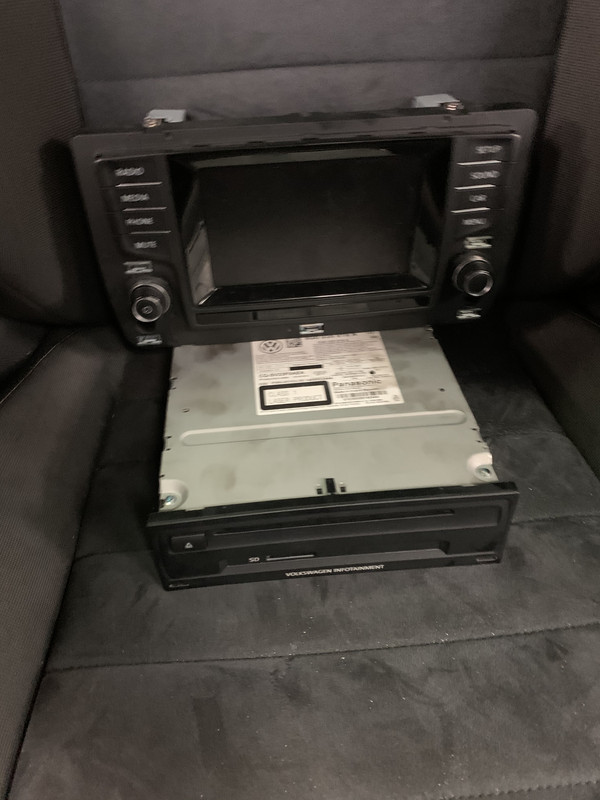

- Golf24Carat
- Messages : 9554
@Raf.mi
tu avais quoi d'origine comme installation (sans GPS)? tu as la photo de ton ancien écran et de ton module?
.... Et tu le remplace par un DiscoverMedia v3.
- Golf24Carat
- Messages : 9554
Tu avais le Composition Media v1.
Tu peux faire un test afin de voir si l'écran de ton DM3 fonctionne ou pas.
Essayes de brancher l'écran uniquement de ton Composition Media v1 en gardant le lecteur de ton DM3.
Si ton DiscoverMedia v3 fonctionne il devrait s'afficher 4 minis écrans sur ton écran du CM1
Tout fonctionnait sur le véhicule accidenté
J’ai entendu parler du adaptateur car l’alimentation etc
Ne sont pas au même endroit ou un truc dans le genre
- Golf24Carat
- Messages : 9554
Le Composition Media v1 je ne connais pas trop.
Je pensais que c'était exactement la meme chose que le DiscoverMedia v1 à la différence du GPS en moins sur le CM1, et donc aucune différence pour l'alimentation.
Je me trompe peut-être, mais si tu dis qu'il fonctionnait bien sur la voiture donneuse c'est en effet une énigme.
Je pense que l'adaptateur don tu parle c'est uniquement pour les Composition Color qui eux on l'unité et l'écran en un seul bloc, c'est a dire tout derriere l'ecran et rien dans la boite à gant.
La tienne ayant un lecteur dans la boite à gant, pour moi pas besoin d'adaptateur.
Juste a remplacer le lecteur et l'écran.
Ton écran noir je ne vois pas pourquoi, tu n'as pas inversé les connecteurs rose et jaune derrière le DM3 et le gros bloc noir tout à droite est bien enclenché au maximum ?
