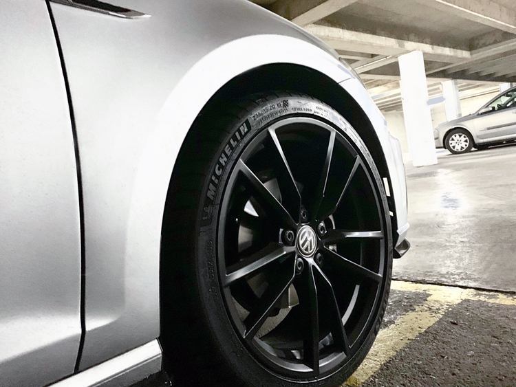

J'adore les pneus avec protection jante,ça leur donne un aspect agressif je trouve,surtout selon la jante ;)
Sa couleur correspond bien avec le gris de la carrosserie aussi.
Dommage pour mes T005 en 225/45/R17 91W que j'ai changé récemment,ils n'ont pas la protection jante malheureusement malgré la mention du site de vente...,mais même avec,il faut toutefois faire attention à ne pas frotter sur un trottoir,sinon,ça ne pardonne pas.
Cette monture en 235/35/19" correspond à la dimension adapté de celle d'origine d'un diamètre inférieur ?
C'est balèze en tous cas,surtout pour le petit 1.2 TSI.

Beau boulot sur ta Golf et surtout belles modifs. Tu as eu l'occasion de peser une roue complète pour avoir une idée ? Une roue en 17" d'origine chaussée tourne aux alentours de 20kg, les Pretoria 19" OEM sont réputées légères.

Pour les pneus, la monte n’est malheureusement pas autorisée sur mon véhicule, ni même sur une GTI d’ailleur...
Pour le poids total des roues, pas pesées mais elles sont déjà plus légères que mon ancien jeu de Prétoria look qui était chaussé d’une monte inférieure...
Entre ces deux jeux de jantes, beaucoup plus de confort car plus légères et pneus haut de gamme, on ressent bien le poids inférieur qui apporte plus de confort au niveau des trains roulants (moins contraignant).
Pour régler la perte de puissance due à la monte en 19 ‘, j’ai fait une reprog avec carto typée sur une valeur de couple max dès les plus bas régimes, ça comble et mieux, c’est plus performant et apporte un agrément bien meilleur que la version d’origine...

Merci pour ton retour, du coup la monte autorisée est en 225 au lieu de 235 ou bien le 19" n'est tout simplement pas autorisé sur nos petits 1.2 ?

Sisi, le 19 est autorisé. Seulement, techniquement, la monte d'origine (16 pouces et 205/55/R16) converties en 19 pouces et prenant en compte la tolérance, ne permet que du 225/35/R19 au maximum, et ce, du plus petit moteur jusqu'à la GTI. Le 235/35/R19 étant réservé à la R... Certains possesseurs de R étant même parfois ennuyés lors de leur contrôle technique à cause de cette monte alors qu'elle est proposée d'origine lorsque tu prends l'option Prétoria... En gros, c'est du n'importe quoi ...
