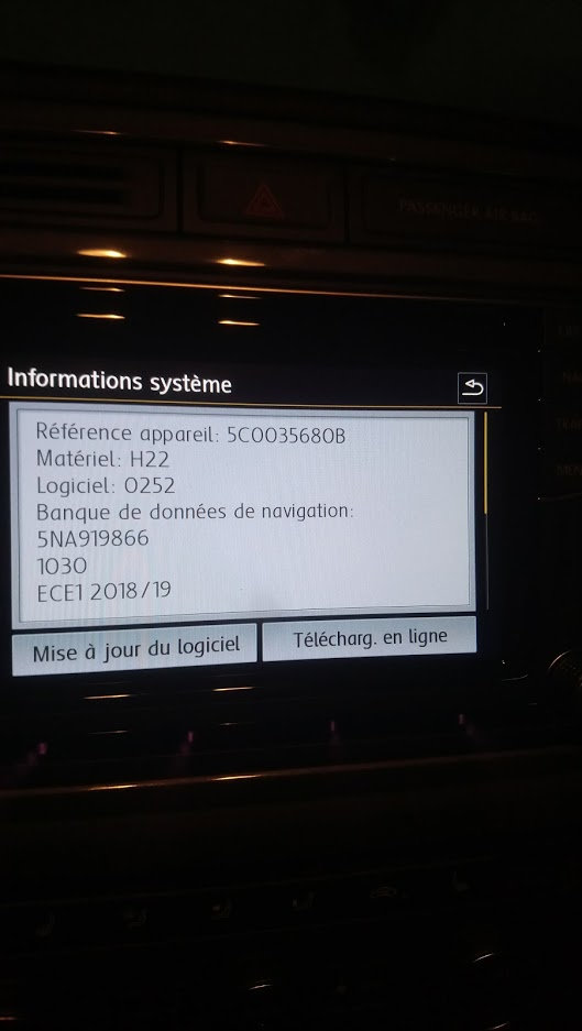

Malheureusement pour moi j'ai testé les différentes solution rien à faire ça veut pas... :(
mon DM2 reconnais bien qu'il y a un mise à jour des poi mais il me fait une erreur et redémarre
Je rate quelquechose surement :roll:
ma version:

La carte SD doit être formatée en FAT32, puis y coller les deux fichiers téléchargés ( PersonalPoi & Metainfo2)
Sur un DM2 pour l'importation de POis, il faut passer par mise à jour du logiciel,
dans le menu réglages/informations système.
Puis dans le menu carte, sélectionner les POis voulus pour l'affichage.

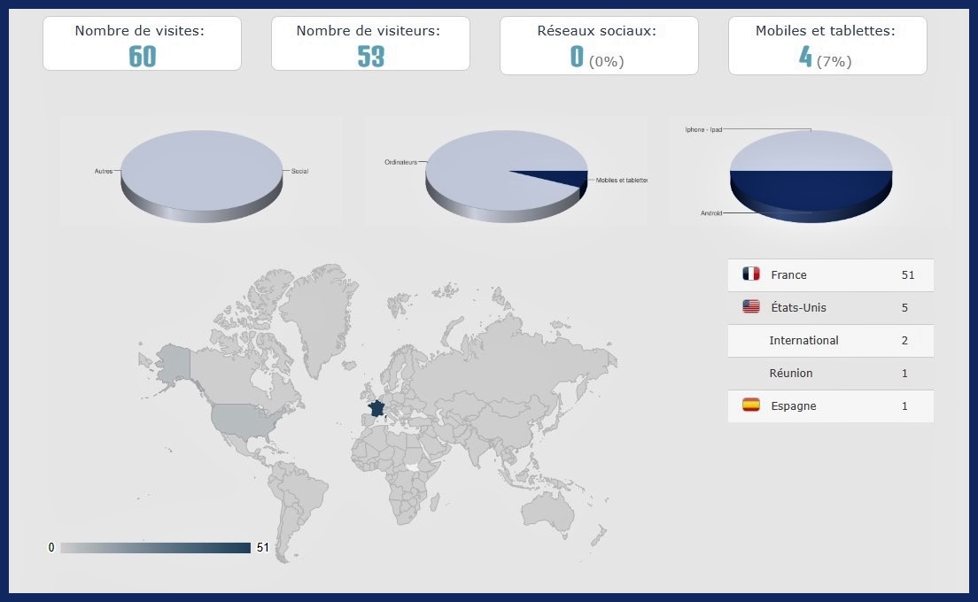

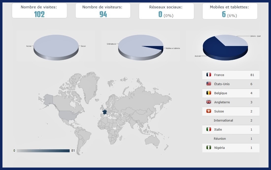

Quelques statistiques de téléchargements du mois dernier, uniquement sur le forum.
Version Europe:
Version France:

Je viens de faire la manip looping16 et bien je te remercie vraiment, la MAJ c'est faite sans problème.
Je passais par les reglages dans navigation... :tongue:
Alors que tout simplement comme tu m'as dit je suis passé directement au menu réglage général, mise à jour du logiciel.... Quel boulet je suis : Mouhah:
