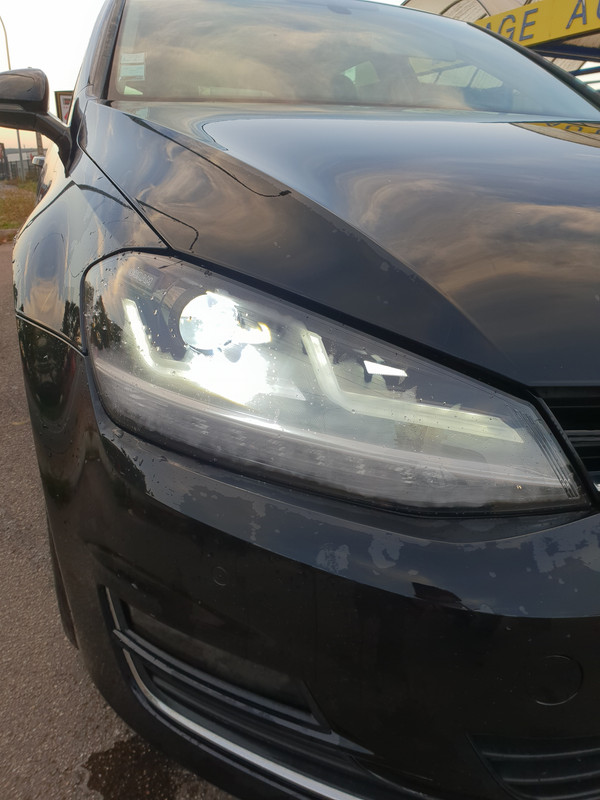

Concernant les traces bleutées sur la vitre du phare, j'ai aussi la même chose. J'ai trouvé ça bizarre aussi
Je vais envoyer un message à OSRAM pour savoir si cela est normal
Messages : 11585
Re: Osram LEDriving Xenarc Full LED, ils sont là!
Les nuances "pétrole" sont dues au traitement du "verre", j'ai les mêmes sur mes halogènes d'origines. Ça fait penser à un traitement polarisant ce qui ne serait pas étonnant.
Suite à quelques recherches, il s'avère que certains optiques sont polarisés afin de réduire l'éblouissement. Ce qui explique pourquoi le réglage d'assiette n'est pas nécessaire avec ces feux. :study:

Montage de ma paire de feux aujourd hui. J ai mis aussi 1h30. J ai egalement le depot interne sur le vitrage .
Par contre apres avoir monté les feux et de mes jantes 18 GTI je suis passé au karcher pour laver la caisse et les feux prennent tres rapidement l humidité, en 5 min j avais plein de buée dans les phares.

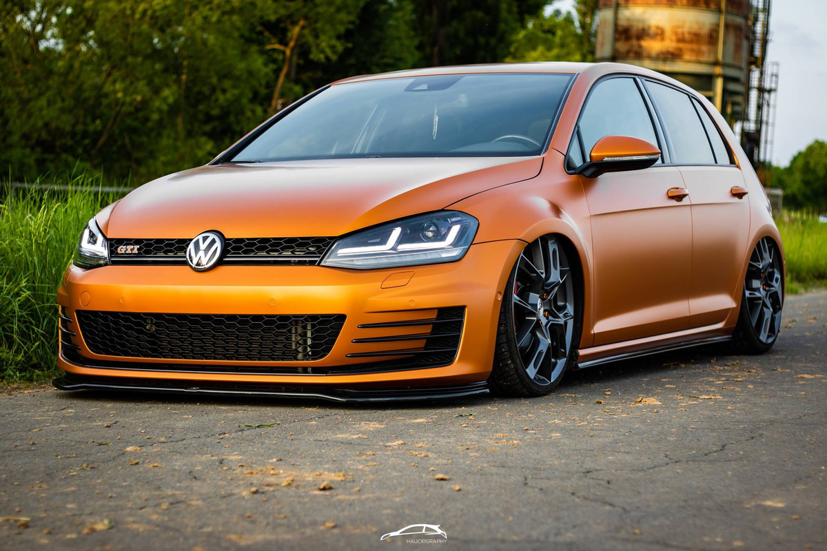

Il y a personne qui a un pare choc gti pour voir votre rendu en photo?
Rline 17
Messages : 1430
Message par Rline 17 »
D
Darkryo
Messages : 272
Inscription : 24 mars 2018, 16:49
Voiture : Volkswagen Golf VII 1,6 TDI 105 CV
Message par Darkryo »
Je parler d'une voiture à vous lol plutôt basique.. Lol
Car les seul photos comme celui la voiture est modifier quoi.

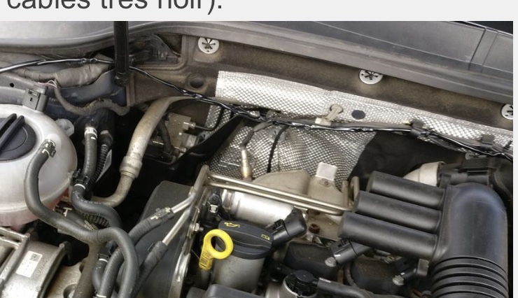

Je me permet d’intervenir sur ton passages de câbles ^^
Tu passe ton câble juste au dessus de ton turbo, c’est une mauvaise idée, car c’est sûrement une des partis les plus chaude de t’as voiture ( ça peux monter a plus de 900° )
VW Golf 7 TSI 1.4 150cv R-Line 70’000km - stage 1 sur mesure - OBD Eleven - vagcom Suisse NE
kingsokar
Messages : 119
Inscription : 17 avr. 2018, 23:05
Voiture : Golf VII 1.2 TSI 110 Highline
Message par kingsokar »
Je m'étais effectivement posé la question mais je n'avais pas trouvé d'alternative que je trouvais satisfaisante (j'avais par exemple pensé à faire passer le câble au dessus du ventilateur à l'avant, mais je ne voyais pas d'accroche fiable qui assurerait que le cable ne pendouille pas et se prenne dans le ventilo)... Comme d'autres câbles électriques passaient là (j'ai accroché le câble noir à des câbles existants à cet endroit) et que j'étais à 15 bons cms du turbo, je me suis dit que ça ne devait pas poser de soucis. Pour ceux qui ont déjà procédé à l'installation, par où avez-vous fait passer le câble du phare passager ?

Kingsokar j'ai pris le meme itineraire que toi sauf que mon cable je l'ai fait passer juste en dessous du joint de la partie moteur 20 cm au dessus de ton cable ,j'ai mis mes serflex dans les petite fixation en etoile que tu vois sur ta photo

Ok je vois, j'y avais pensé mais je m'étais dis que ça ne tiendrait pas :D. Je vais aller corriger ça, merci du tuyau Rline et de la remarque Arc Angel ;).

Il me semble que là calandre es creuse, je me suis posé la question si ça pourrais pas être plus jolie et discret de le Fair passez par cette endroit ??

Ton message m'a donné une idée Arc Angel, je ne sais pas si c'est exactement ce que tu avais en tête mais je suis allé refaire le routage du câble côté passager en le passant sous la calandre, et ça marche ! Par contre il m'a fallu dévisser légèrement les 2 phares car le "boîtier" fusible sur le cable des OSRAM ne passait pas sinon :
C'est bien plus propre comme ça (le routage, pas ma baie moteur...) !

Pas exactement ça, mais vraiment top ou tu passe ton câbles :)
Je saurais par où passez le mien du coup
