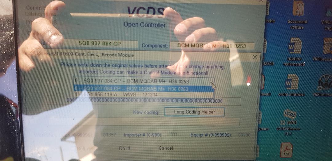

bonjour, si quelqu'un traine par la et peut me donner un coup de main please
besoin d'aide pour codage feux et essuie glace auto pour golf 7 de 2018 non équipée d'origine
j'ai installé le nouveau contacteur pour feux auto avec le fil jusqu'au PIN C16
j'ai changé le capteur vers le rétroviseur par la ref 81A 955 555a qui est compatible après vérification avec mon véhicule
j'ai installé le logiciel VCDS mais impossible de codé quoi que ce sois dans long coding tout est à zéro c'est bizzard
pouvez vous m'aider svp
