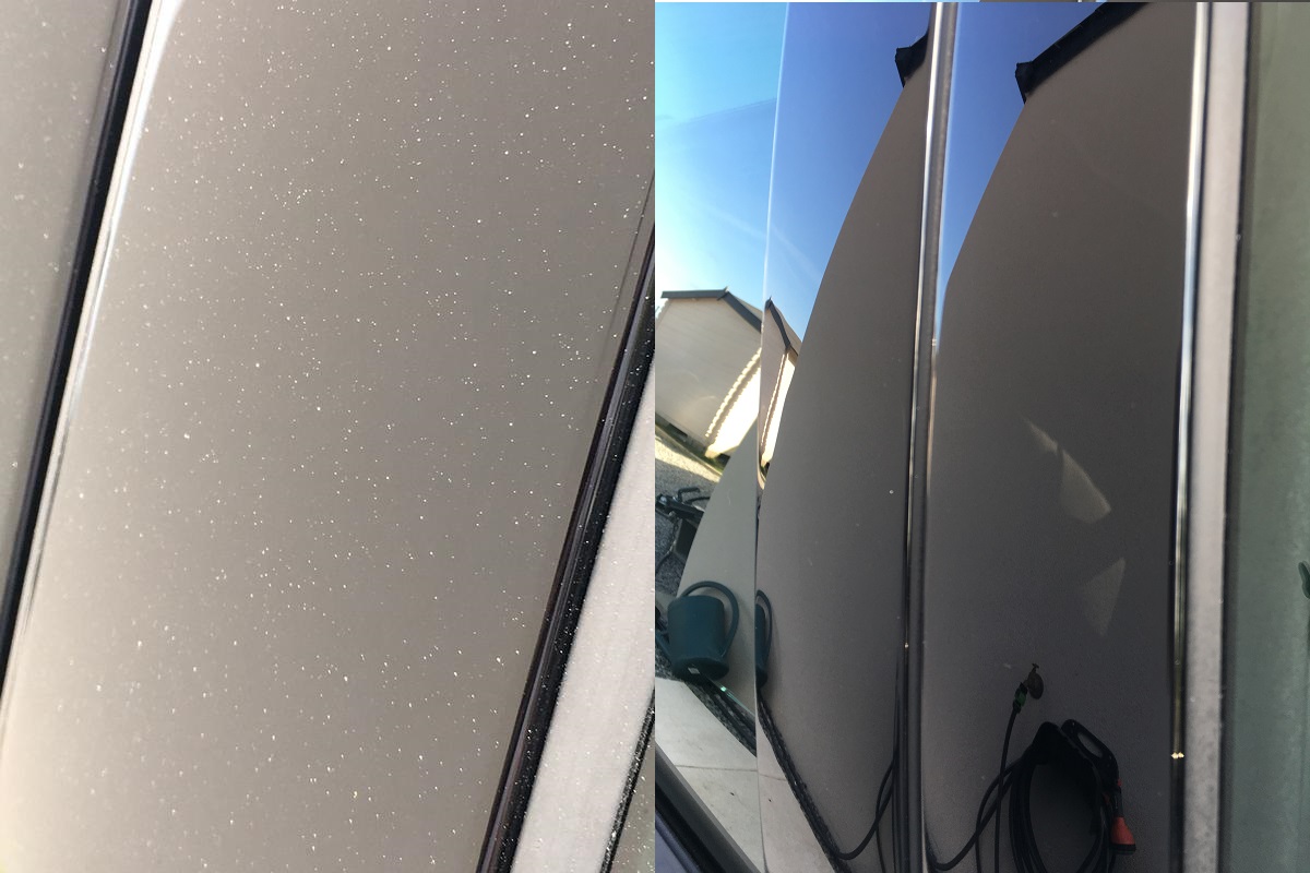

une fois lavée et séchée, je me suis lancé dans la décontamination, ou plutôt la suppression de la pollution "peinture industrielle". je commence donc par du tar & glue remover de chez valet pro... un peu déçu car ça ne marche pas des masses, même après avoir laissé le produit agir un bon 1/4 d'h :/ ça "décolle" juste les gouttelettes, ça ne les dissout pas, donc j'arrive à en enlever une bonne partie sur les surfaces vitrées à l'aide d'un racloir à givre (en laiton à priori) mais je n'ai pas osé l'utiliser sur la carrosserie xD
après une pause qualif de F1 ( la fin de Q3), je sors donc la clay, ou plutôt le gant double face clay/microfibre. je voulais tester et franchement très content du résultat ! très efficace sur les grandes surfaces (bon, forcément, les petits recoins sont inaccessibles). en lub, j'ai utilisé celui de valet pro. j'en ai consommé près des 3/4 pour faire toute la voiture, mais après 2h de dur labeur, j'ai réussi à enlever entre 95 et 99% des gouttelettes, victoire ! \o/

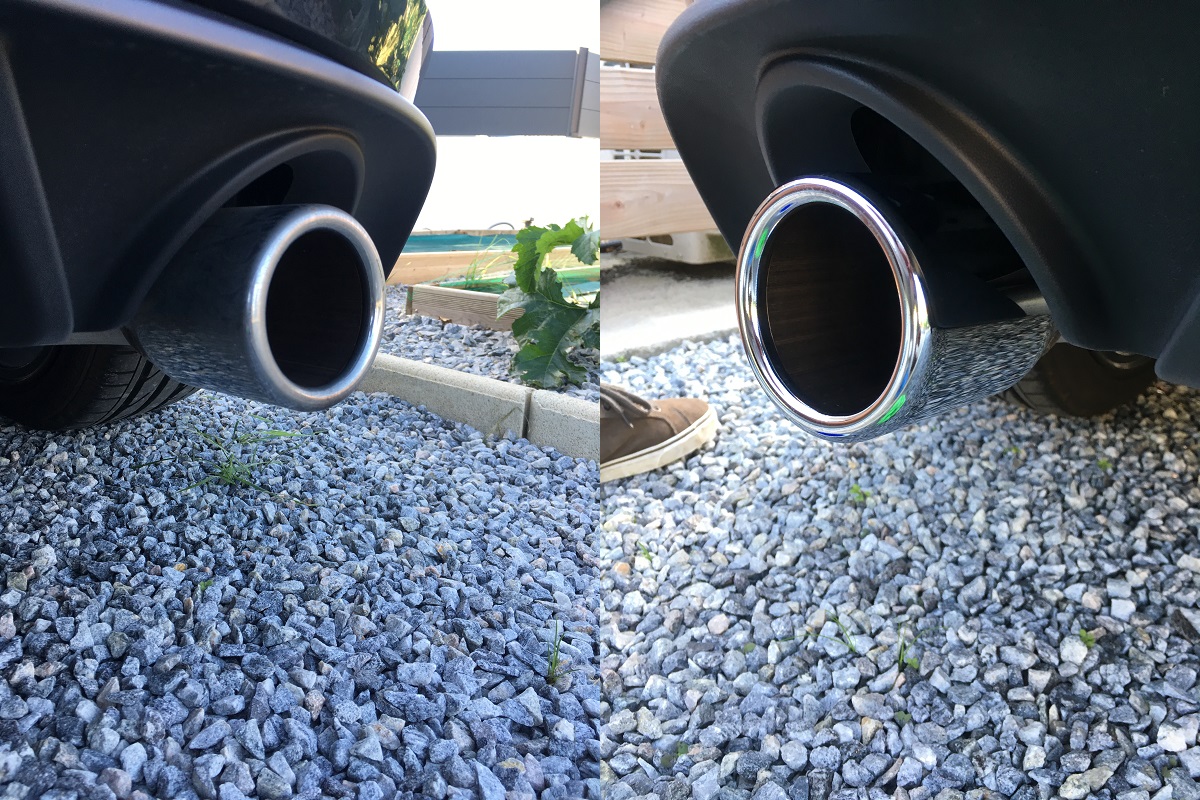

Avant de tout ranger, j'ai quand même fait rapidement les chromes (donc en gros les canules d'échappement) et les plastiques extérieurs (lame AV, diffuseur AR et bas de caisses), et demain, je retourne en station pour terminer le boulot et y mettre un coup de sealant hydro2.

et voilà, séance chez Christianne (l’esthéticienne ) terminée, place donc aux photos

Photo avant/après des points de peinture sur les montants de porte. On en distingue encore quelques uns, mais pour le coup, très satisfait du résultat
Et pour finir, avant/après des canules d'échappement, elles en avaient bien besoin

Re: [guizben] Golf 7 FL GTI 245 Perf DSG - Dark Iron Blue
Beau travail, ça brille
