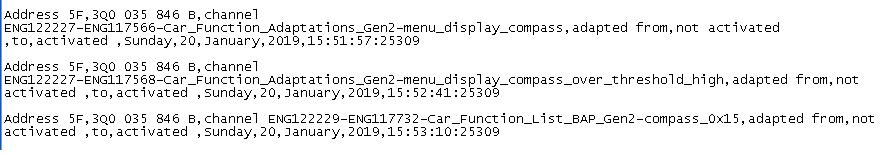

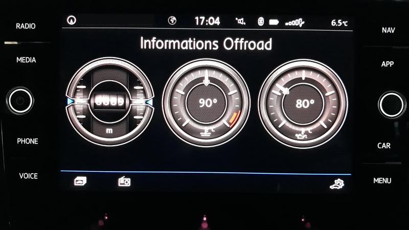

Petite modification, ajout du menu Offroad, utile à mon sens seulement lors des départs à froid pour avoir un oeil sur T° eau et huile...

Salut,
Si tu as le temps accepterais tu de détailler la manip. Mais surtout ce qu'il faut au niveau "hardware".
Je n'ai pas d'odb ou autre actuellement mais achat prévu.
La temp de l'huile est elle indiquée lorsqu'inférieure à 50° ?
Merci d'avance
Patrick82
Messages : 1824
Enregistré le : 19 sept. 2013, 01:41
Localisation : MOISSAC (82)
Re: [Patrick82] GOLF 7 FL Multifuel Confortline Business
Message par Patrick82 »
Salut 67E85,
La température d'huile ne s'affiche qu'à partir de 50°C comme sur le combiné.
Pour le matériel je te conseille:
https://www.obdauto.fr/ross-tech-hex-v2 ... 2x24965801
Pour afficher le menu Offroad, télécharge de PDF (172 Mo) page 74, en espagnol mais avec les traducteurs on s'en sort...
https://docs.google.com/uc?id=0B6pihEce ... t=download
Quoiqu'il en soit, si tu te décides pour faire des modifications il y a quelques impératifs à réaliser avant toutes choses (lecture des codages initiaux des calculateurs et des différents canaux de ceux-ci) afin d'avoir l'image originale de ta voiture, et de pouvoir revenir plus facilement en arrière en cas d'erreur et ne pas se retrouver avec un calculateur en vrac, même si VCDS créé des fichiers historiques des codages et adaptations. On pourra en reparler le cas échéant.

Activable avec ODB11 je ne sais pas, il faudrait balayer les canaux pour trouver des similitudes avec VCDS.
Ci-dessous historique VCDS des 3 canaux à modifier.

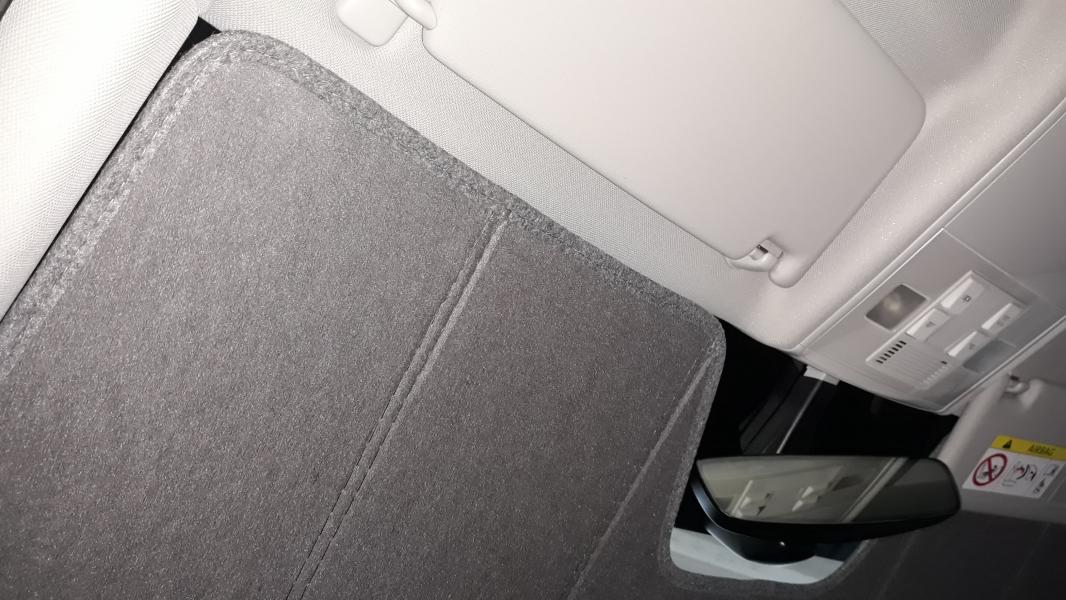

Pare-soleil sur mesure.
A partir des informations rapportées par Jul01, je me suis laissé tenter par le modèle rigide pliant disponible aux USA:
https://www.ebay.com/itm/UVS100-Custom- ... aF&vxp=mtr
Moins de 15 jours pour la livraison, frais de port et de douane inclus en € il revient sensiblement à 85€, pas donné certes mais belle qualité de fabrication, rigide, bien couvrant (juste 5mm sur les côté qui laisse passer la lumière), facile à installer, je regrette juste qu'il n'y ait pas une housse.
Il y avait longtemps que je cherchais ce genre de produit, merci Jul01 . :Top:

YES Thierry,
J'y tiens beaucoup quand on sait les dommages que crée le soleil à long terme.

:Merci: pour le compte rendu, il a l'air franchement top ce pare soleil ! :Top: Moi qui hésite à le commander depuis un petit moment déjà, je crois bien que je vais aussi me laisser tenter ! :accord:
Pour info il existe un sac de rangement en option (ils abusent un peu chez Covercraft !), vendu sous la référence ZUBAGV6 pour une quinzaine de dollars. Et malheureusement aucun vendeur sur Ebay ne vend à la fois le pare soleil et le sac. :tantpis

@Nounou74: Oui sur l'habitacle, on a beau dire que les matériaux sont résistants ils chargent quand même. En plus du pare-soleil mes vitres sont "sur-teintées" anti UV donc ça préserve l'ensemble, et l'air de rien la voiture est moins chaude quand on la récupère en plein soleil.
