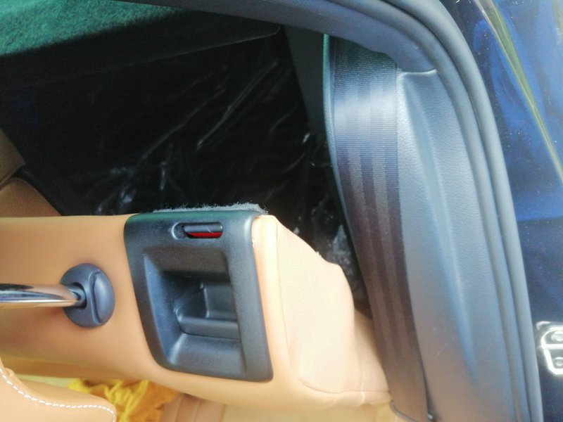

Je me permet d'ouvrir un sujet concernant un petit problème comment déclipser la pièce en plastique du loquet de déverrouillage de la banquette arrière? Je l'ai enfoncé mais après je n'arrive plus à le faire sortir le loquet rouge est resté enfoncé ? Y a t il un risque sinon comment puis je la faire ressortir ?
Modèle du loquet en images (exemple)
Merci pour vos retours

Le dossier s'éclipse bien j'ai bien vérifié, mais la targette reste enfoncée ? Ce n'est pas normal je trouve et j'ai un peu peur pour les passagers.

Merci pour vos réponses , me concernant ça l'aire que le loquet rouge est bloqué , car rien ne change quand je rabatte la banquette arrière, ni en remettant la banquette dans la position normale.

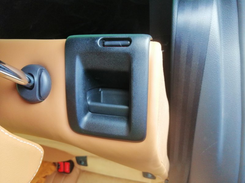

Sur la deuxième photo j'ai bien l'impression que la ceinture est coincée entre le siège et le montant de la portière.

@slimbenq la targette semble avoir pris un coup, le système de ressort de retour targette a du sauter ou casser.
On voit le détail de la pièce ici (côté droit) : 5Q0885682F

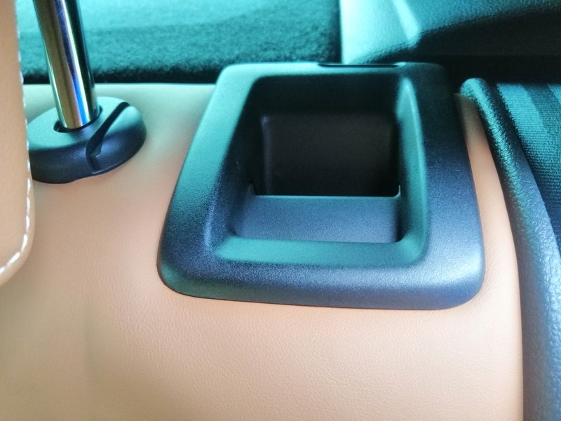

Alors j’ai eu le même problème c’est juste le cache noir qui se declipse et vient bloquer le mouvement de l’indicateur rouge.
Effectivement aucun impact sur la sécurité.
La chose à faire est de sortir le cache noir en tirant fortement pour le remettre proprement en place.
Gros risque de casser un clips car pièce un peu cheap. Mais pièce à 5€ en CC donc bref pas de vrai problème.
Ça sent le vécu nan ? :p
Bonne soirée !

Merci @Gtme07 pour ces explications, mais je n'arrive pas à voir quel cache noir à sortir en tirant fortement pour le remettre proprement en place.
Car la languette rouge je n'arrive pas à y accéder pour la tirer en hot.

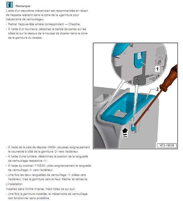

Voici la pièce qu’il faut enlever pour la remettre proprement.
Ce sont les deux clips longs de chaque côté qui sont fragiles.
Il faut juste tirer vers le haut en essayant de pincer les clips de chaque côté.
Comme je t’ai expliqué ma pièce s’était cassée mais rapidement commandée en CC pour une somme modique.
Bon courage !
Bon courage !
