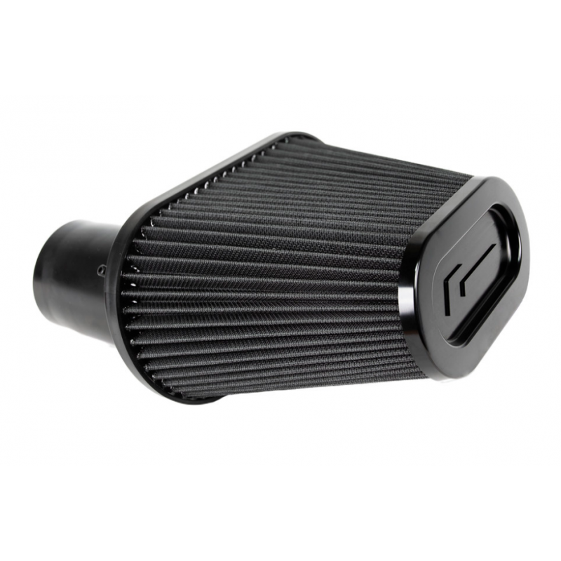

:study: En parlant de R600...
Est-ce interessant de changer le filtre en mousse par celui-ci: :scratch:
-yann01-
Messages : 47
Enregistré le : 15 sept. 2019, 21:17
Voiture : clubsport
Re: [Admission] VWR R600
Message par -yann01- »
le filtre mousse est de loin le meilleure, j'entend niveau qualité de filtration, celui qui laissera passer le moins de cochonnerie

Messages : 2155
Enregistré le : 15 juil. 2016, 09:17
Voiture : Golf 7 R
Je déterre et recentre le sujet sur l'admission R600
Je vais commander une admission R600 pour que R respire mieux .
Y a une nouvelle référence pour le filtre à air de la R600
Ancien filtre toujours d'actualité (prix 350 € l'admission avec ce filtre )
Nouveau filtre en "complement" (prix 400 € l'admission avec ce filtre )
si certains d'entre vous ,avez une idée de quel filtre prendre ?
Je connais le premier mais pas le 2 ème et quelle difference/intérêt peu il avoir ?
Le filtre mousse a une meilleur capacité de filtration mais en contrepartie il demande d'être entretenu plus fréquemment que celui en coton.

Messages : 1513
Enregistré le : 07 avr. 2015, 20:23
Le coton a l'air mieux fini. J'avais deja vu des filtres en mousse completement dechiqueté, ca faisait peur.
drick53
Messages : 143
Enregistré le : 06 mars 2017, 17:09
Voiture : Golf R MK7.5
Localisation : Mayenne, le trou du cul du monde
Message par drick53 »
Les filtres en mousse déchiquetés, c'était du à une mauvaise qualité de mousse sur les première génération et d'ailleurs, ils les remplaçaient gratuitement.
Depuis ils ont changé de type de mousse.
Si tu cherches de la performance et que tu n'as pas peur de nettoyer ton filtre assez souvent (moi c'est entre 5000 et 8000 max), alors prends un mousse. De plus en mousse je trouve ça plus facile a nettoyer.
