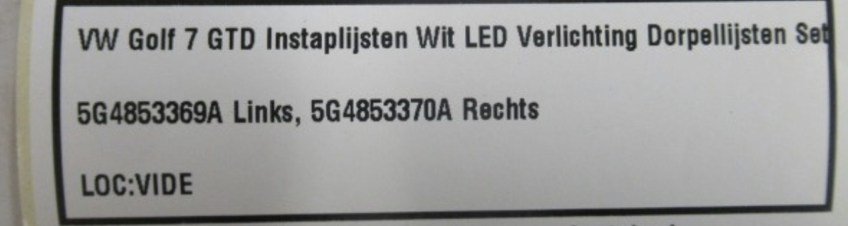

Bm-part ? Je regarde plusieurs fois par jour et jamais rien vu ... comment as tu fais ?
J’avais reçu la même référence avec l’éclairage bleu ...

@Golf7091
A quel prix tu as réussi a les avoir? Et où ?
Merci pour les ref.
Il y a 2 ref sur la photo de la même pièce bizarre.
Merci pour les ref.

J’ai échanger par mail sur des seuil de portes de gte en lui demandant quel était la couleur vu que ce n’était pas indiqué du coup il m’a répondu que c’était bleu. (Normal pour une gte) du coup je lui est répondu que je recherche les mêmes mais avec éclairage blanc et il m’a envoyer un lien avec une annonce qui n’apparaissait pas sur son site et donc qui avait l’éclairage blanc au prix de 99€ sans fdp. Et voilà

GTO a écrit : ↑30 août 2020, 22:07Une âme charitable a les références avec l'éclairage blanc ?
Je pense avoir identifié la rouge et la bleu mais je ne trouve pas le blanc type carat
BLEU
5G4853370C (coté gauche voiture 5 porte)
5G4853369C (coté droit voiture 5 porte)
Vu aussi (différence à compléter) avec un K à la place du C bleu aussi pour R À première un remplacement de références au passage de la phase 2
ROUGE
5G4853371C
5G4853372C
EDIT :
REF BLANC GTD (à confirmer)
5G4853369A et 5G4853370A
5G4853369JDAT et 5G4853370JDAT anciennement ADAT
Référence éclairage blanc : 5G4853371C / 5G4853372C

J’ai remis la référence des mes seuils de portes si ça peu en aider d’autre. Et j’ai vu que ma référence était rouge apparament pour toi @GTO sur un ancien post! Étrange tout de même c’est histoire de référence.

Cette histoire de référence c’est à rien comprendre
Regarde les rouges avec meme références : https://www.bm-parts.nl/onderdeel/20542 ... MiOiIifQ==

En effet j’espère ne pas induire en erreur d’autre personne du coup. Le mieux étant de demandé au vendeur la couleur de l’éclairage.
Par ailleurs à quoi correspond la référence au dessus du logo vw à l’intérieur du seuil de porte car c’est la seul qui change entre mes seuils de porte et ceux de gti.

Concernant la référence des seuils GTD sur un devis d’un membres avec une GTD équipé d’origine la référence était 5G4853369 J DAT

@Arkor93 je crois avoir lu qu’un membre qui as eu le même souci a fait prendre en charge par VW le remplacement ....
La chose qui est sûre et vérifié c’est que les références des seuils 5 portes avec éclairage blanc sont :
5G4853369 /370 JDAT ou ADAT les lettres ont changé avec le passage en phase 2
En occasion on trouve les deux chez VW quand on donne le ADAT il dise que la référence est remplacé par JDAT .
