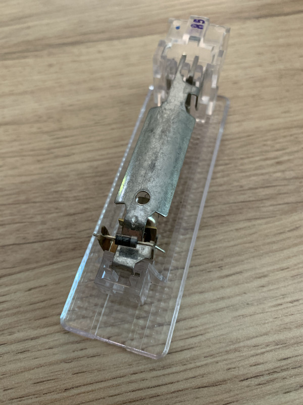

Si ça peux vous aidez la lumière du coffre à une résistance d origine ... je n arrive pas à lire les inscriptions dessus. Cela peux vous servir pour le modèle de résistance.
GTO
Messages : 1908
Enregistré le : 23 mai 2020, 14:43
Localisation : Isère 38
Re: [TUTO] Ajout lumières bas de portes
Message par GTO »
:Merci: @bleushadow31 sa ressemble déjà une avancée mais bon peut être qu’elle est plus puissante ...

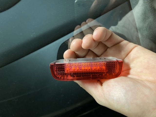

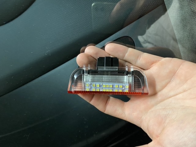

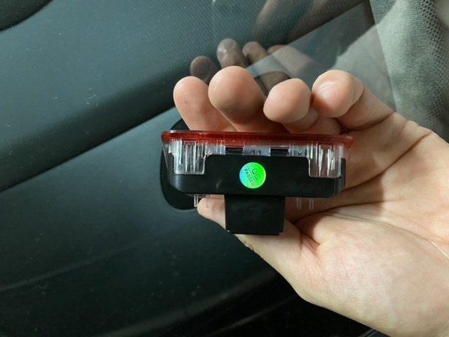

@GTO :coucou:
Tu aurais le lien des tien ?
Ou/et une photo des blocs éclaireurs ?
@stef816 :coucou:
Oui je me souviens tu me l'avais dit mais je cherche plutôt des neutres ;)
et aucune envie de tailler les garnitures même si c'est pas visible coté intérieur de la garniture.
@JESSYDU44 :coucou:
Merci pour ton retour. ;)
GTO
Messages : 1908
Message par GTO »
@Golf24Carat
J’ai pris cela : https://a.aliexpress.com/_mKXOacX
Messages : 9554
@GTO
Merci top pour les photos :Top:
Cela permet de se rendre compte des dimensions acceptable pour les intégrer dans les 2 portes arrières. ;)
J'imagine qu'il n'y avait plus beaucoup de marge ?
