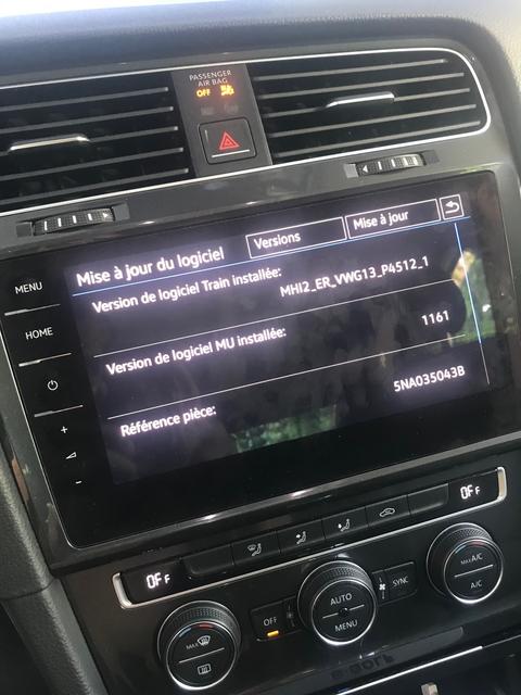

J'ai un soucis pou mettre à jour mon Discover Pro 3, j'ai la carte Europe, mais moi j'habite à l'ile de la réunion, j'ai donc télécharger la dernière version non european country ROW :
https://webspecial.volkswagen.de/vwinfo ... b805deaa59
Une fois téléchargé et dézippé, je copie sur ma carte micro SD 32 Go Class 10 avec adaptateur SD.

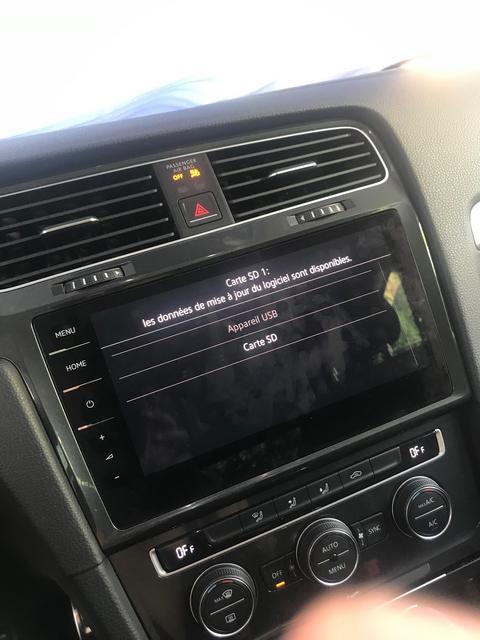

J’inserre dans le slot SD1, lj'ai un message qui me dit : donnés de mise à jour disponible, je vais ensuite dans les menus et je clique sur mis à jour du logiciel, après un long moment d'attente, on me dit : Défaut : aucune donnée disponible
veuillez insérer une source avec des données relatives à la mise à jour du logiciel.
Question : ext-ce que celà est lié au fait que c'est une carte europe qui est actuellement installé dans mon DP3 ? si oui, comment rectifier cela?

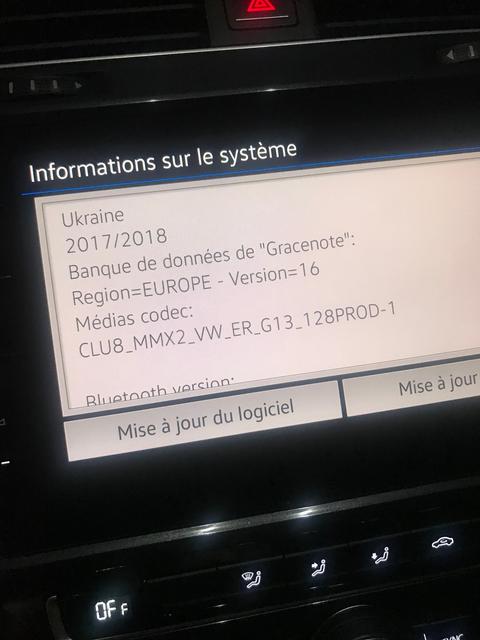

J'ai testé FAT 32 et NTFS, j'essai de retélécharger actuellement et j'essai avec clé USB. J'ai l'impression que le DP cherche la mise à jour EUROPE tel que ma photo et donc n'accepte pas le fichier ROW (non european country). Qu'en pensez-vous?

La carte SD oui et même que j'ai un message popup : mis à jour disponible.

Version Discover Pro 3 : 5na035043b

Mon DP est codé pour être utilisé en EUROPE donc je ne peux pas MAJ la map ROW non european country. A moins de trouver une méthode pour enlever le codage europe de mon véhicule.
