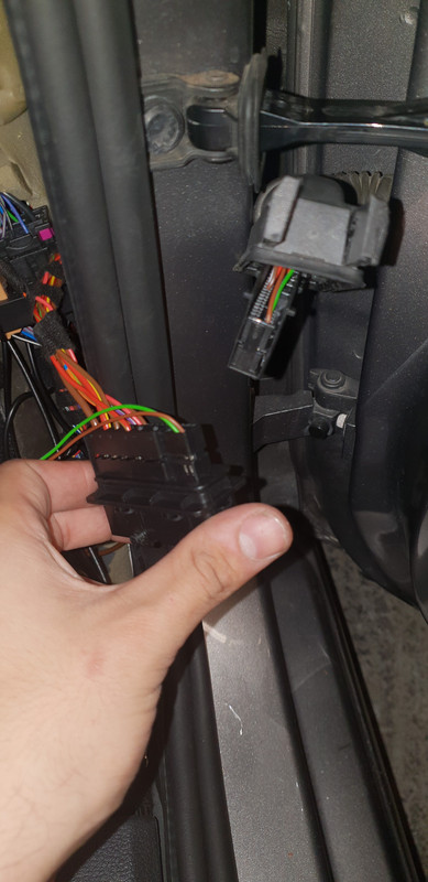

Etape 2 le passage des câbles dans l'habitacle, raccord des portes, alim +12v
Raccord câbles Portes
cote passager Faire sortir le câble par le passe câble de la portière
Choisir une position dans le connecteur enficher les 2 PIN
faire de même coté intérieur Habitacle

j'ai passé pas mal de temps a chercher et j'ai pas trouvé d'info pour la golf, une fois que j'ai ouvert le connecteur j'ai vu qu'il il avait énormément de slots de libre du coups j'ai pris les deux plus haut a gauche (pour le connecteur habitacle Coté passager) je me rappelle plus de numéro des PINs car j'ai pas réussi a les lire sur la photo.
J'ai lu des docs pour le Troc ou il Connectent K303 et K404 a sur les Position 1 et 2 du connecteur T27 alors que la Golf 7 c'est un T28
j'ai fait pareil que les différentes photos que j'ai pus voir auparavant sur d'autres tuto internet si je trouve la reponse je ne manquerais pas de te la donner.

Oui c’est bien cela prise femelle dans les portes.
Et male côté habitacle.
pour les couleurs
jaune marron: coté conducteur
vert marron : coté passager
pour les couleurs
