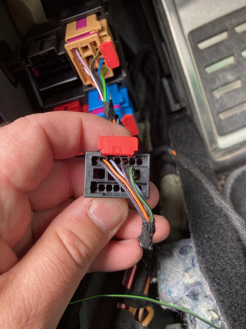

Re: Tuto - Rérofit Blind Spot / Rear Traffic
bonjour a tous.
j'ai pas mal avancé sur le montage je vous met toutes les infos que je peux avoir trouvé:
j'ai commencé par le câblage avant de faire la partie Pare Choc.
le plus compliqué les retros...
il faut démonter en entier le rétroviseur afin d'avoir accès au faisceau et de pouvoir faire passer les câble des Led.
j'ai utilisé un tire câble maison fait avec du rotofil
j'ai fait passer le faisceau du coffre jusque l'avant passager pour récupérer la connexion au retro passager Fils (Vert et Marron)
Je suis allé coté conducteur en passant par en dessous le la boite a gant et derrière la console centrale
pour le reste voici la connexion coté conducteur
il faut démonter la Poignée d'ouverture du capot, déclipser les plastiques
Reconnecter la LED coté retro conducteur Fils (Jaune et marron)
puis pour le Can BUS
2 fils:
Orange/Gris Pin 12 (CAN +)
Orange/Marron PIN 13 (CAN -)
ils viennent a la place du fils gris et marron
Pour la masse j'ai réussi a récupérer une petite masse châssis au niveau du début du rail de siège.
Pour l'alim je vais utiliser un "piggyback" pour éviter de démonter toute la boite sauf si vous avez une astuce
Pour le moment les Capteurs attendent dans le coffre car je souhaite faire l'activation VCDS avant de déposer le PC.
ci joint le câblage entre les deux capteurs

Je n'ai pas trouver de tuto VCDS pour l'activation et je suis un peux perdu avec le Tuto espagnol si quelqu'un a les infos je suis preneur.

Etape 1 les rétroviseurs:
il faut démonter les rétros complètement pour passer le faisceau de la LED:
- 1) démonter le panneau de porte complet:
- 2) défaire le connecteur et câble du retro
- 3) défaire le miroir et la coque du retro
- 4) accrocher un passe câble a la prise pour pouvoir le repasser facilement dans la porte après
- 5) défaire les deux vis Torx du retro
- 6) tirer calmement le cable du faisceau a l'extérieur en faisant attention de pas loquer les caoutchouc blanc dans les rail des vitre ou les renforts
bien sûr le pas oublier de laisse passer un fils passe câble pour le retour
- 7) faire ma même coté passager (1 => 6)
- 8 ) s'installer confortablement pour finir de démonter les Retros.
- 9) Passage du câble
personnellement j'ai tiré le câble et il ressort de gaine 5 cm plus bas que la pate de support du retro
- 10) réassembler le retro et laisser les deux fils du faisceau de LED pendre.
