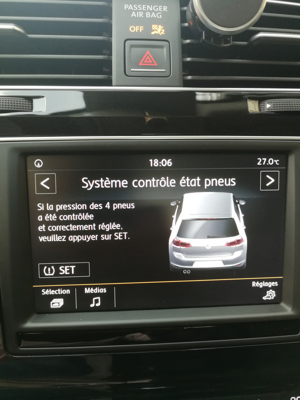

Tu peux nous mettre exactement des photos de ton message OBD (entre les compteurs) et des photos de celui sur ton Discover ?

voila les photos
voila,sur le discover pas message comme sur l'ODB.
en éspérant de l'aide.merci d'avance.
Messages : 9554
Re: indicateur pression pneus et valeurs de pression
Merci pour les photos. :Top:
en effet je confirme je n'ai jamais vu ce problème.
Aurais tu fait une activation ou désactivation d'une fonction via un vagcom ou autre ?
si oui je dirais qu'il y a une une fausse manip à un certain moment. :scratch:
Sinon tu viens de l'acheté tu as une garantie de combien de temps?

Pour moi tu as désactivé la fonction et il te prévient à chaque démarrage que le système est désactivé.
Reste plus qu'à retrouver le menu pour réactiver ça, à mon avis c'est au même endroit que le radar de devant.

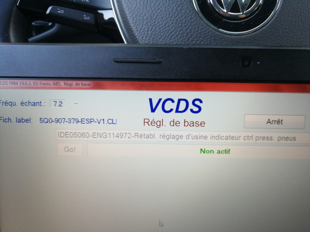

Message par chahrichakib »
salut,rien n'a ete fait,meme chez le cc,ils n'ont rien su faire.voila.
j'ai beau essayer de rentrer au cidage ABS,mais je n'y arrive pas,car je pense que l'option n'est pas activé sur ce module.
chahrichakib
Messages : 91
Enregistré le : 27 juil. 2019, 23:13
Voiture : golf 7 2.0 tdi exclusive version usa
Localisation : maroc
salut,
j'arrive pas a acceder au codage de l'abs,
dans les reglages de base de l' abs,j'ai essayé de retablir les valeurs usine du systeme de pression pneu,résultat "non actif" comme sur la photo
je pense que c'est désactivé au niveau de l'abs.
le probleme,c'est que je ne sais comment l'activer...
