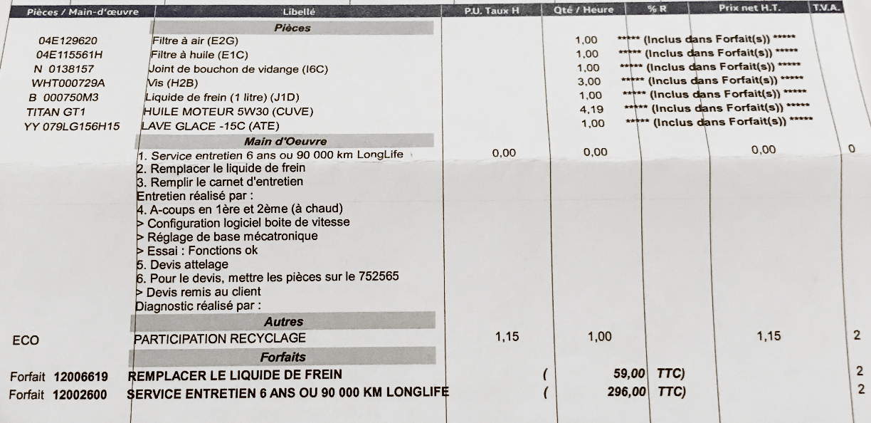

Bonjour amis golfiste !
J’ai besoin de vous, je viens d’acheter début octobre une golf 7 1.4 TSI 140 ACT DSG7 avec 90 000km aujourd’hui (j’ai fait 1 000km en 1 mois depuis que je l’ai acheté) et j’ai le même soucis que la plupart des personnes d’après mes recherches.
Pour vous raconter le plus en détails :
L’ancien propriétaire à déjà eu des problèmes en janvier 2019 (64 800km), les vitesse ne passaient plus, voiture rapatriée sur plateau, les réparations suivantes ont étés faites :
- Mécatronique : dépose / repose
- Liquide de refroidissement : vide + rempli
- Huile de BV : remplace
- GFS/fonction guidée
- Carenage anti-bruit : dépose / repose
En mars 2020 (83 000km), je vous joins une partie de sa facture car je comprends pas trop ce qui a été fait ou pas..
Aujourd’hui j’ai un bruit de ferraille lors du passage de la 1er et 2ème vitesse (à chaud et pas à froid) et un broutage excessif lors des passages des vitesses citées au dessus quand je suis en ville.
Je suis dans le flou total, si vous pouvez m’éclairer, qu’est ce qu’il faut que je fasse ?
Faut-il que je fasse une reprogrammation, que je change l’huile de boite ?
Car je trouve bizarre que le problème revienne encore après une reprogrammation et je vois des versions différentes sur internet

Salut Vin’s
D’après la facture, je comprends que l’ancien proprio a déclaré son problème de DSG lors de la révision et qu’ils ont simplement reprogrammé le mecatronic.
Rien d’extraordinaire, mais c’est la procédure
Tu devrais y retourner et indiquer que les symptômes sont toujours présents.
Elle est de quelle année ta Golf ?

@vin's
Comme tu as la facture de l'intervention précédente, tu peux aller chez n'importe quel CC du groupe VW et demander à revérifier la DSG7.
Par contre, peux tu savoir si l'ancien propriétaire avait fait une reprogrammation en dehors du réseau ?
C'est le terme "réglage de base mécatronique" qui me gène ...
Par contre, GFS / Fonction guidée, est le terme employé par mon CC quand j'avais donné la mienne à 30.000 kms. Maintenant, j'ai ~ 66.500 kms et aucun problème.

Justement je viens de contacter l'ancien propriétaire, en 2019 quand il a eu le problème, il a eu une prise en charge des réparations du mécatronic et ils ont fait en même temps la reprogrammation et vidange. En 2020, quand il a fait sa révision, il a demandé à vérifier le mécatronic mais il ne sait pas ce qu'ils ont fait dessus.
Pour préciser c'est dans une concession volkswagen central autos
Moi aussi ça me gène, est ce qu'ils auraient reprogrammés la boite en "Origine" ?FIERZA a écrit : ↑21 nov. 2020, 14:15@vin's

Bonjour, au vue de votre sujet j’apporte quelque précision quand au problème de boîte dsg7 dq200 et en rapport avec la discussion précédente.
Comme vous je possède une 1.4 tsi dsg7 2015 avec des galères.
Gfs fonction guidé : terme de vw pour dire qu’il ont branché l’interface (valise électronique) pour le diagnostic et ou reprogramation.
Réglage de base mecatronic ou autre, c’est une mise à zéro des paramètre et d’adaptation de la position des vannes et ou embrayage de la boîte de vitesse qui serait adapté à notre conduite et à l’usure des pièces internes (embrayage) de la boîte lors de l’utilisation. En gros c’est un raz de l’électronique de boîte.
La reprogramation permet alors de mettre le logiciel de la dsg à jour pour une nouvelle version sois disant sans bug et ou modifier pour mieux (???) que ce soit par vw ou par un dic dsg ou tvs qui permet de changer entre autre les régîmes moteur auquel passe lés vitesse.
C’est en général la procédure faite par vw en cas de panne de dsg7.
Je ne crois pas du tout que cela règle les problèmes de la dsg7.
Pour moi à 90000km je suis déjà passer par tout ça et j’en suis à un début de procédure judiciaire avec vw et central auto pour une prise en charge du changement de mecatronique.
Pour l’instant tout le reste ne m’a jamais réglé mes problèmes de boîte de vitesse récurrent.
Il me resteras le changement dembrayage et après le changement de boîte si ça continue. Voilà où j’en suis
