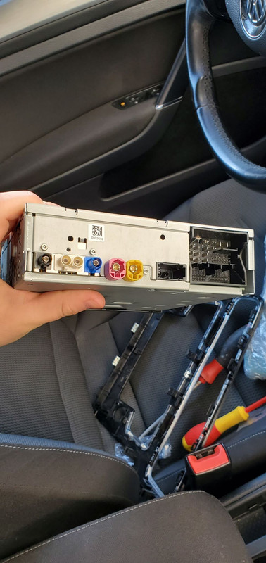

Voilà ce que j'ai reçu donc pour le GPS ok mais qu'est ce que le "DAB" merci

Sur ton image:
https://i.postimg.cc/qqdcGPt8/yxLmu0m.jpg
De gauche à droite:
Connecteur Noir: Antenne DAB (pour avoir la radio numérique DAB)
Connecteur Blanc: FM1/AM et FM2
Connecteur Bleu: Antenne GPS
Connecteur Rose: Sortie d'image vers l’écran
Connecteur Jaune: Prise USB
Gros connecteur Noir rectangulaire: BUS MOST (Connecteur vers compteur AID)

Sur ton image:
De gauche à droite:
