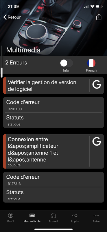

Je sors de Vw heureusement que j’ai des amis là-bas c’était bien un problème de protection des composants. Cela a fonctionné après la la mise en ligne d’odis

@GTO
Merci pour l'info.
Intéressant c'est la 1ere fois que j'entend cette remontée.
Je ne pensais pas que l’écran pouvait remonter des erreurs.
Sur le meme code erreur j'ai trouvé ça;
https://forum.obdeleven.com/thread/5479 ... re-version
Merci pour l'info.

Je viens de recevoir mon ampli neuf et même problème donc encore un passage chez vw pour enlever la protection des composants
