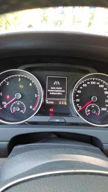

A chaque démarrage, j'ai un message d'erreur qui s'affiche: "Lane Assist momentanément indisponible".

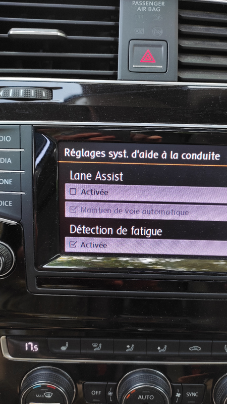

A Discovery, l'option "Lane Assit" est désactivée:

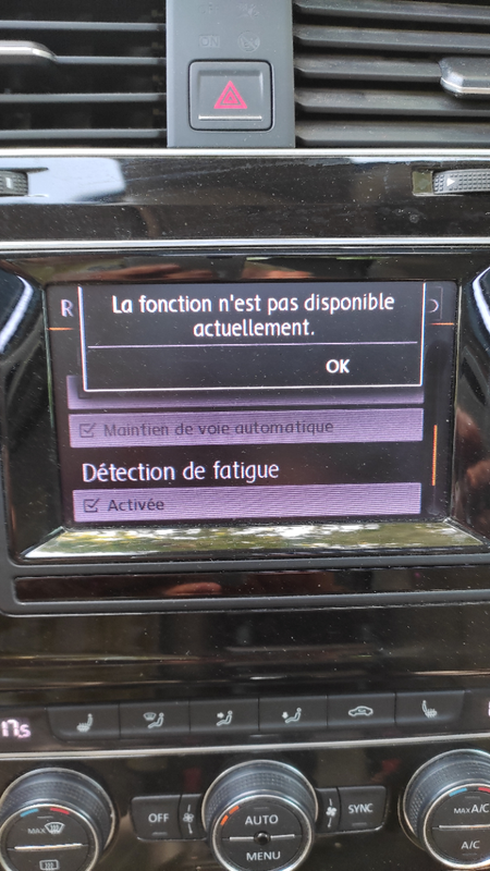

Quand j'essaie de l'activer, j'obtiens le même message d'erreur:
