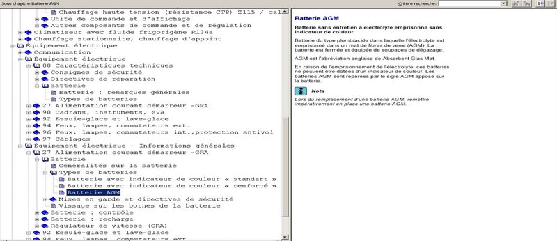

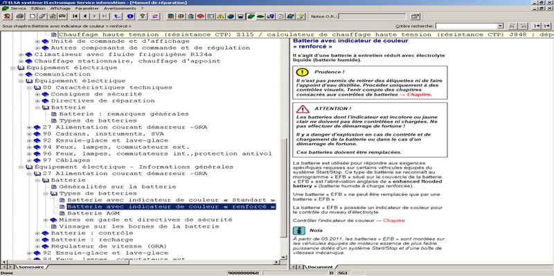

Et ici avec la documentation Volkswagen qui indique bien que les EFB sont installées sur les moteurs essences du fait de leur entrainement + facile par le démarreur lié au faible poids des équipements mobile de ces moteurs. Il est bien précisé : "A partir de 05.2011, les batteries EFB sont montées sur les véhicules équipés de moteurs essence de plus faible puissance [...] avec S&S". Dans le bas du doc 1
Donc si tu ne trouve pas d'AGM.. tu cherche mal à mon avis. Toutes les golf 7 que je connais autour de moi sont la plupart des TDI et toutes en AGM. Il nous arrive d'en parler car pour la plupart des gens dans mon cercle leur AGM est morte au bout de 6 ans environ comme la mienne, seulement eux ils ont fait remplacer en concession

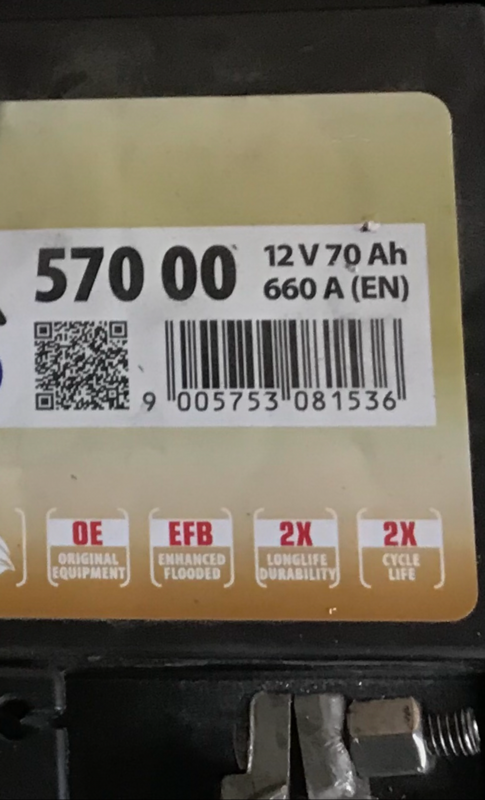

Je vient de lire le sujet car je vais bientôt m’attaquer au changement de ma batterie qui commence à donner des signe de fatigue .. j’ai actuellement une EFB
Et je vais acheter une varta e39 AGM

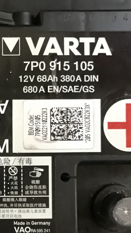

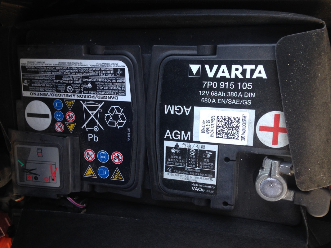

Oui moi j'ai bien une AGM d'origine sur ma Golf7 TDi 105ch décembre 2014 c'est celle d'usine en Varta, pour l'instant elle a bien tenu les années.
La house de la batterie a été nettoyé depuis
J'ai retrouvé la photo que j'avais posté ici à l'origine il y a quelques mois:

@Totoff78
Pour le n° de série à mon avis il est simplement noté sur la batterie.
En revanche je ne connais pas l’intérêt d'enregistrer le n° de série.

@Totoff78

@Golf24Carat J'ai pas en officine tes réglages du gateway, moi je suis en EFB j'ai vérifié mais je vais passer en agm avec une batterie de diesel
