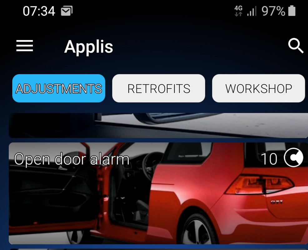

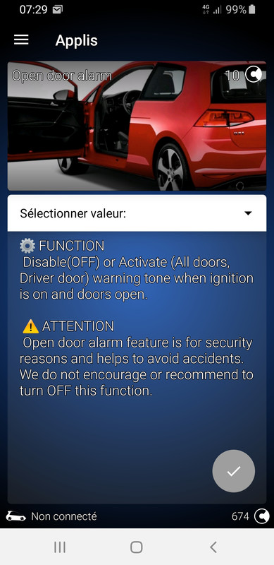

Il y a malentendu moi je cherche à rajouter les chiffres entre les chiffres (lol) sur le compteur de vitesse... mais en ce qui me concerne les trois seuls one click qui ont fonctionné c’est le bip ceinture américain , les clignotants et les diodes de la clim en auto....
Et les bips pour la porte ouverte je trouve l’option mais je ne peux pas agir dessus
Je reformule: je peux agir dessus mais sans effet

Bon ,ça y est j'ai reussi a mettre les feux arrieres en diurne sans eclairage de la plaque....
J'ai donc ça + les clignos a 4 répétitions +la puissance de ventilation en auto et le bip de contact laissé avec porte ouverte supprimé mais pas possible d'enlever le bip avec vitesse enclenché a priori
