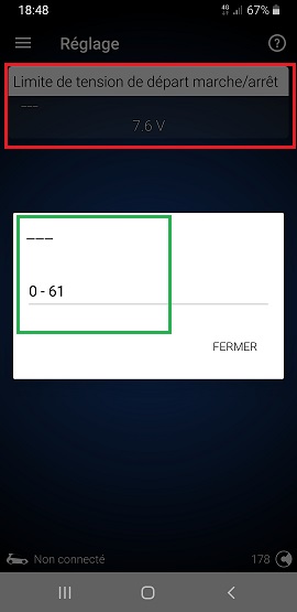

Re: Désactiver le Start & Stop
Hello,
J'ai reçu le boitier et la version pro.
J'ai réussi à désactiver le Soundaktor.
par contre pas encore réussi pour le Start and Stop malgré les tutos.
Mais ça n'a pas marché.
Par contre je pensais avoir trouvé dans le menu "adaptation", il y avait :
IL était en Non activé.
Je l'ai activé...
Ca a fonctionné (par contre le bouton S&S ne s'est pas allumé en orange, je ne sais pas si c'est pareil pour vous.
Mais au démarrage d'après, le réglage avait sauté.
J'ai réussi à aller dnas les bosn menus...
Je l'ai activé...

Re: OBDeleven
Bonjour @cece1508, je déplace ici, merci de laisser le sujet des codages "propre", on concentre les codages sur celui-ci et les débats / questions ici, merci.
J'ai regardé, j'ai bien le menu dans le système, à la base j'ai 7,6V :

Re: OBDeleven
Merci à vous.
oui titi, j'avais aussi la tension à 7,6 et j'ai mis 12 mais rien.
Stef, merci pour ton aide sur One click : j'ai pas compris grand chose mais je vais chercher.
