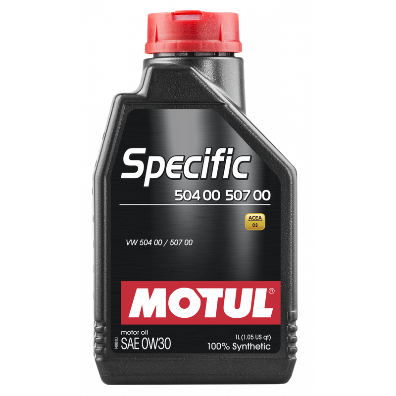

@Laurent 13960
Voici l'huile Motul préconisée pour les moteurs diesel VW équipés de DPF (FAP), en LL ou pas. Elle répond à la norme VW 504/507 et existe depuis longtemps en 5W-30, mais une version 0W-30 est sortie récemment.

La qualité de l'huile et respecter les normes constructeur fait justement partie du sujet concernant sa température et son impact s'il y a... :roll:
@FIERZA
Les 0W30 se développent de plus en plus par les pétroliers soumis par les dernières normes VW504.0/507.00 mise à jour cette année (ACEA 2020)

@FIERZA
Merci pour ton information .je vais me
Renseigné à la reprise ....
